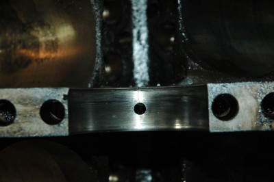

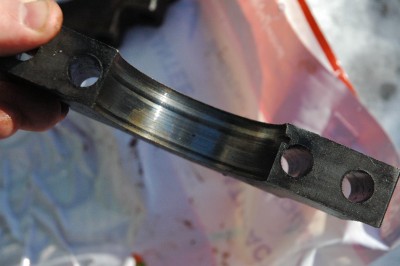

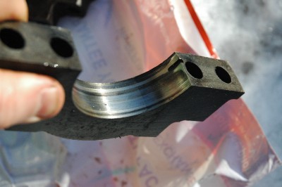

При свете дня все вообще ужасно... :(
DSC_6382.JPG [ 2.6 МБ | Просмотров: 3026 ]
DSC_6385.JPG [ 2.39 МБ | Просмотров: 3026 ]
DSC_6391.JPG [ 2.62 МБ | Просмотров: 3026 ]

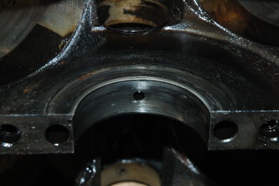

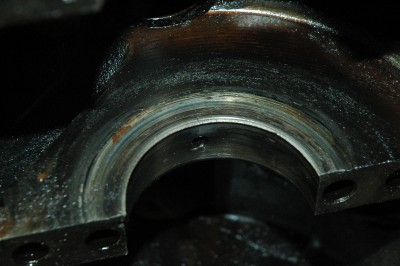

DSC_6414.JPG [ 3.13 МБ | Просмотров: 3026 ]
DSC_6418.JPG [ 2.55 МБ | Просмотров: 3026 ]
DSC_6416.JPG [ 2.66 МБ | Просмотров: 3026 ]
