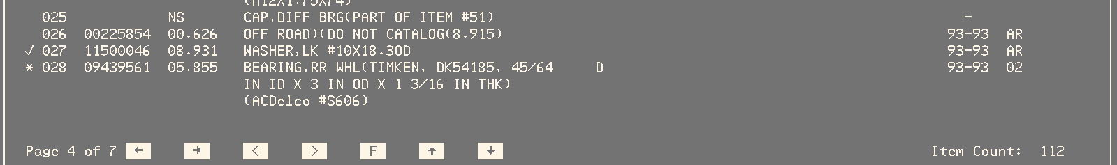

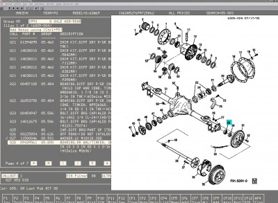

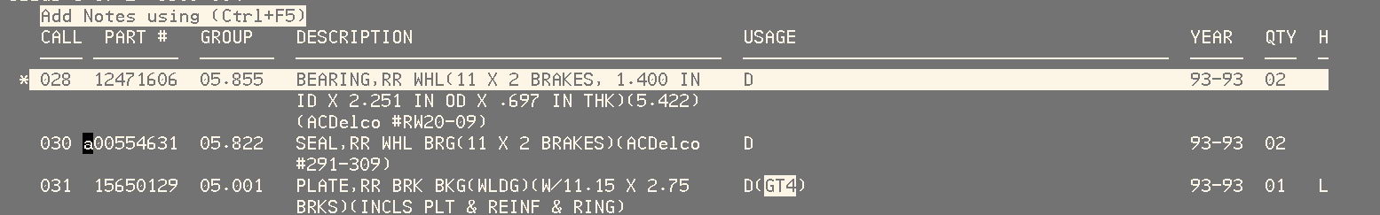

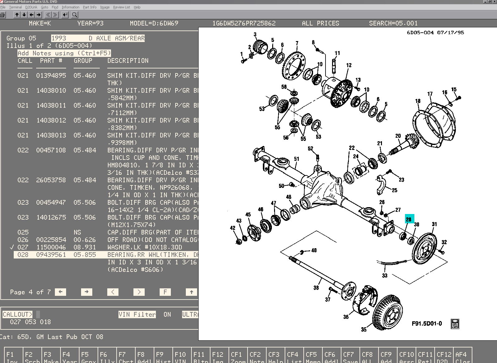

Еще немного поискал по ремонтным подшипникам.
Внутренний диаметр у них такой же, но ролики шире и ходят по неизношенной части полуоси.
http://freedomcars.ru/iboard/index.php?showtopic=51407
Можно верить, rewers22 шарит :yes: .Тогда и шлифовать не надо .
