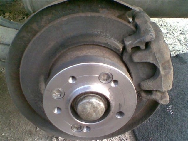

East SunSet писал(а):
можно любой сделать, есть разные технологии... :)
технология с еще более сильным изменением вылета?
либо совмещают один болт со старым отверстием, либо делается как на второй картинке...
f76406074896.jpg [ 54.91 КБ | Просмотров: 2694 ]
9619e7d679c1.jpg [ 15.79 КБ | Просмотров: 2694 ]
совмещение со старым отверстием не катит - у тебя диаметры разные. а второй способ меня не впечатляет своей надежностью.

кстати, а на то, что вылет меняется ты забиваешь?
СообщениеДобавлено: 21 июн 2011, 15:56
тем не менее это работает и не у одного человека...
да
я ж с этим не спорю, но честно говоря, себе бы никогда такое не поставил бы. потому что переходник/проставка закрыт колесом и без снятия хрен увидишь, если с ним что-то не так.
СообщениеДобавлено: 21 июн 2011, 16:16
а видеть не надо - ты все услышишь
СообщениеДобавлено: 21 июн 2011, 17:17
Да на вид стремно!
С Димой согласен-можно услышать очень скоро! На наших то хайвеях...

с 4 на 5 болтов стремно....
...друзі,
в мене нема ваших адрес...
СообщениеДобавлено: 21 июн 2011, 20:36
а что у тебя разве не шпильки торчат?
СообщениеДобавлено: 21 июн 2011, 22:46
наоборот с 5 на 4
он хочет на шпалу колеса от фокса поставить :) 4 болта не выдержит будешь смотреть как тебя колесо обгоняет свое :)
