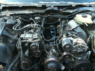

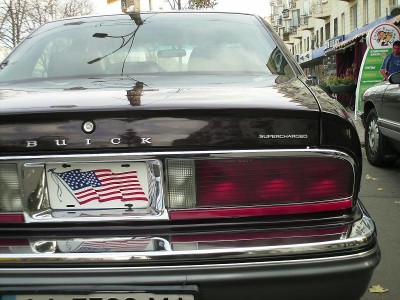

Мля-а-а-а-а , да что же происходит.. Как раз фот о подкаоптного пространства куда то ИСЧЕЗЛИ :(
Но вот фотка того корабля , что встретил я вчера на пр. Победы. Кста - мой сосед.. живет недалеко.. :) МОй красавец, тоже немножко виден... :)

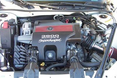

Вы об этом моторе говорите? Это L67 один из наиболее удачных моторов из серии 3,8
1.jpg [ 216.46 КБ | Просмотров: 3172 ]

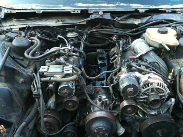

А ведь я все-таки купил Eaton M62 :gamer:
А еще вот это вот с другом приобрели :crazy:

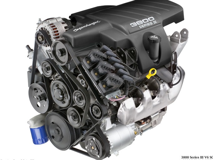

Кстати мой двигатель Л67 отличается от почти внешне такого же Л36 и иже с ними, кованными поршнями и более короткими шатунами, распредвалом и головами, что позволило сделать степень сжатия (не компрессии) 8.5 в отличии от Л36 где 9.0. В общем дохера писать все есть в инете. Хочешь тюнить покупай двигло с компрессором. В опель вроде засовывали 3800 Л67. Или найти типа такой байды http://intense-racing.com/Merchant2/mer ... _Induction на твой двигатель, 100 проц она есть. Ценник за набор будет примерно такой http://intense-racing.com/Merchant2/mer ... _Induction

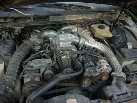

З.Ы. Тот компрессор что ты показывал на фото, это от форда тандерберда 90-х 3.8 суперчарджер (у них свой 3.8 про него ничего не знаю, кроме того , что он не терпит перегревов, которые сам и создает), кстати он уже с интеркулером. Такой продают сейчас на механике за 4000, что большая редкость. Ездил смотрел его, вложить в него надо еще столько же , все по мелочи.
Комментарий к файлу: L67 series III

Комментарий к файлу: КОМПРЕССОР от сюда
1990_ford_thunderbird_2_dr_sc_supercharged_coupe-pic-3207744948197503730.jpeg [ 74.29 КБ | Просмотров: 2919 ]
21298040034_large.jpg [ 114.68 КБ | Просмотров: 2919 ]
