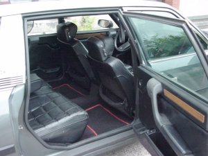

но таки я бы взял из всего только СХ,и то если знать что там всё ещё походит нормально и не дорого на старте-стильный авт! Даже ща перед глазами простор на задних сидениях :yes:
