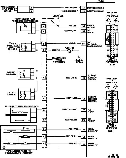

Pferd
А как понять вообще, на сколько сильно коробка нагрелась, если штатного градусника нет?
 Заголовок сообщения: Re: Замер расхода топлива Киев
СообщениеДобавлено: 13 ноя 2015, 11:21
longliverocknroll писал(а):
Pferd
в коробке есть градусник .Термодатчик . к примеру
схема кодключения коробки 4L80E.jpg [ 71.58 КБ | Просмотров: 3050 ]
Pferd
Та до одного места этот датчик. Его показания можно увидеть только при компдиагностике. Если радиатор охлаждения выносной - очень просто по нему следить за температурой коробки.
