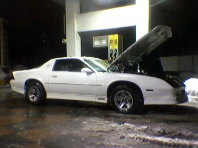

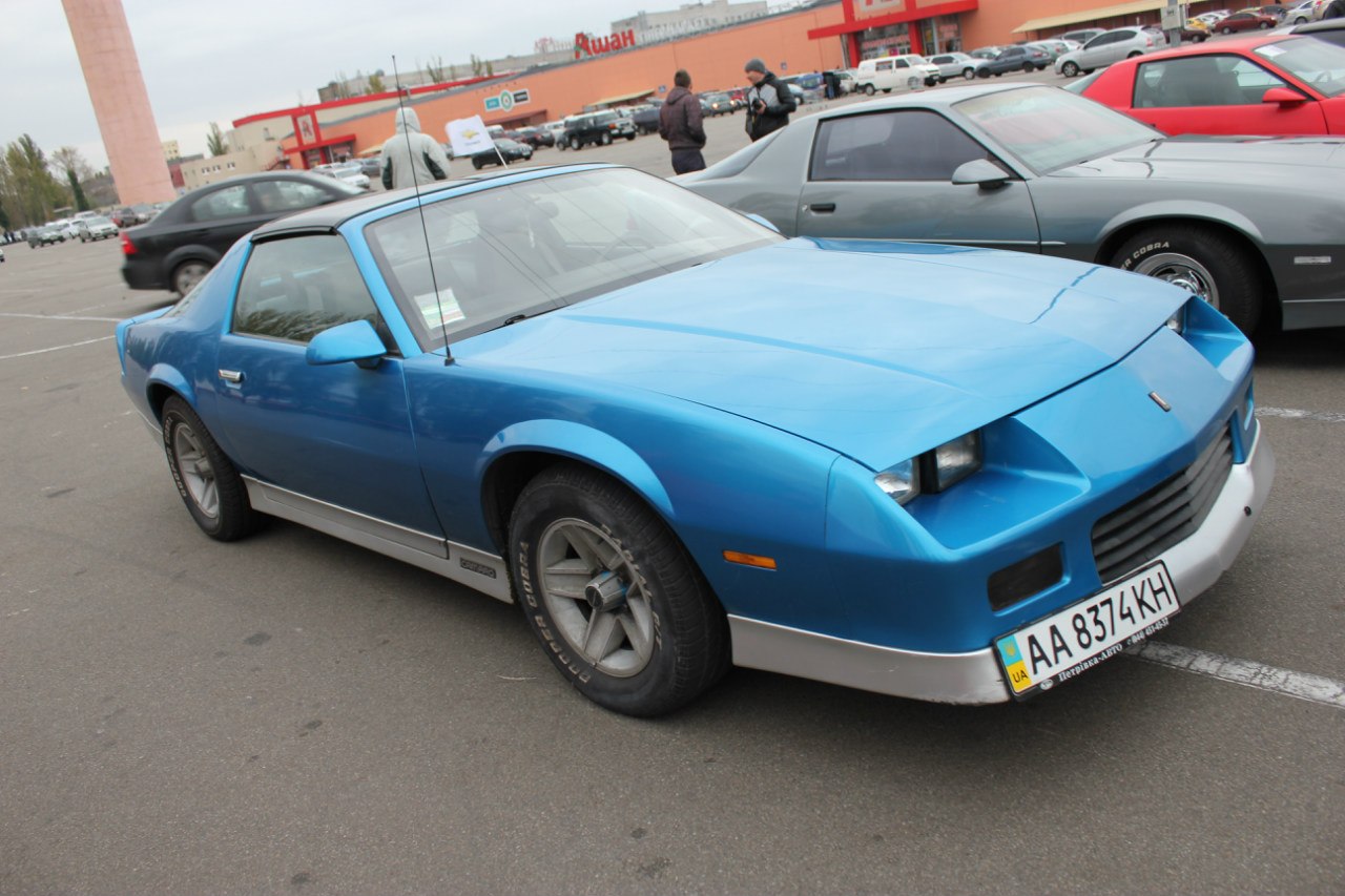

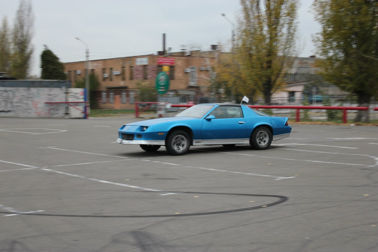

3-ген фаеры и камаро на самом деле довольно высокие с завода (клиренс у них выше среднестатистической современной легковой машины, и даже выше некоторых кроссоверов), но в большинстве случаев витки передних пружин порезаны тюнингастами или стоят не родные пружины. Вынь пружину и посмотри имеет ли она ровную площадку сверху и снизу, витки пружины в средине должны идти под одним углом, а вверху и снизу угол изменяется и сделана площадка. Кроме того в врехней части передних пружин стит круглая резиновая прставка (insulator), они сняты с производства, у многих их вобще нет и пружины просто еб..шат по металлу. У меня инсуляторы стоят потресканые.
Можешь заказать новые пружины, выбирай под машину с кондиционером, они выше
для примера машина SuperBee и моя. На первой фотке морда еще поднялась от ускорения. На моей на этой фото пружины MOOG и V8, а с этими же пружинами и V6 она была еще чуточку выше, но на V6 был косяк с тем что с пружинами от V8 немного вышел из допусков развал, на 1 градус
