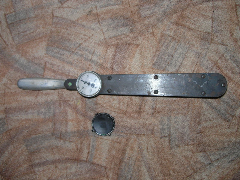

У меня старый совковый ключ с индикатором - работает на ура и не врет. Периодически его поверяю , но не так часто пользуюсь , в последнее время. ПФЕРД прав - со временем начинаешь чувствовать момент руками.
Ключ вот такой (фото не мое - но ключ один в один)
Интересно как ты почувствуешь такую затяжку руками- 25НМ+65НМ+105градусов.......суровые челябинские механики.... :sparta
