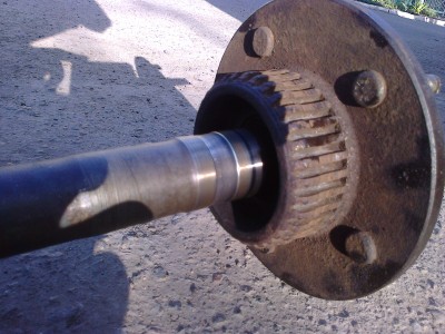

Здравствуйте. Дайте пожалуйста совет.
Решил посмотреть состояние задних тормозных колодок.
Когда поддомкратил машину обнаружил вертикальный люфт в ступице
с правой стороны.
Вытянул полуось. На ней выработка в том месте, где работает подшипник.
Диаметр в том месте 34,5мм, рядом, в неизношенной части, 35,5мм.
Можно ли наварить и проточить полуось до нормального размера?
Или проточить полуось под размер ремонтного подшипника?
Или замена полуоси и подшипника?
Комментарий к файлу: полуось в месте выработки
20140401-0001.jpeg [ 640.75 КБ | Просмотров: 4489 ]

Дядя Коля писал(а):
Или прошлифовать полуось под размер ремонтного подшипника

Может кто даст номер ремонтного подшипника и его размер (внутрений диаметр) ?

http://stg.com.ua/partnumber/TRP1563TAV
Это он?

Ну вот ремонтный, вроде написано внутр. диаметр 35.5350мм.

Я бы в твоем случае расточил под втулку, втулку на горячую надел и к токарю расточить под изначальный диаметр.

Неправильно , очень тонкая втулка , даже если термообработать -расколется - будет плохо совсем .Только так как я написал :hi:

Так ремонтный вроде большего диаметра чем выело на полуоси.
Надо где то перепроверить диаметр ремонтного подшипника. Дядя Коля а есть возможность подойти к мужикам на рынке, попробовать подобрать?

Возможности подобрать нет.
Мне кажется, что 35,5мм это стандартный размер,
а ремонтный должен быть меньше.
Поправьте меня, если я не прав.

Да, ты прав. Вот вроде 33,5мм. http://www.ebay.com/itm/NATIONAL-RP-156 ... 5f&vxp=mtr
