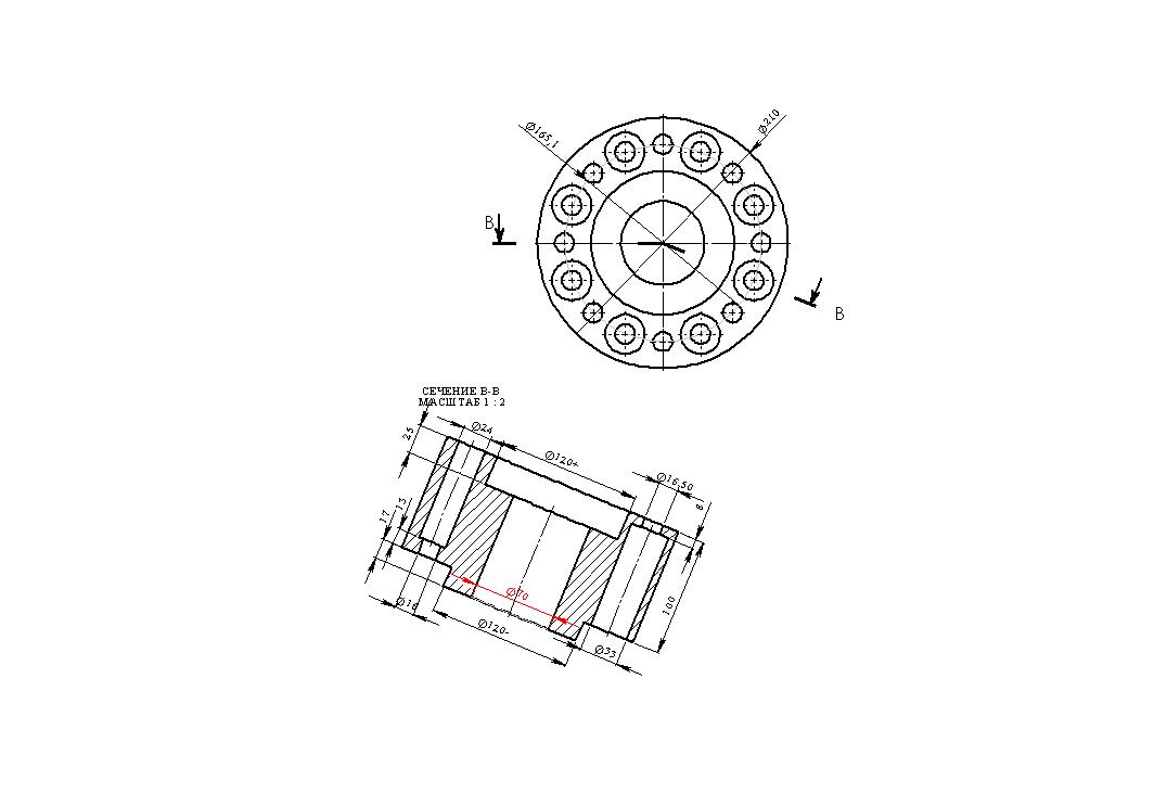

общий принцип построения
проставка н1.jpg [ 56.76 КБ | Просмотров: 2729 ]
СообщениеДобавлено: 20 июн 2011, 23:16
70мм мало она не налезет . 74 минимум

а мне кажется, что конкретно такой переходник нихрена не получится. если бы 4х100 - может быть.
4x108to5x127.png [ 43.74 КБ | Просмотров: 2692 ]

СообщениеДобавлено: 21 июн 2011, 15:26
можно любой сделать, есть разные технологии... :)
СообщениеДобавлено: 21 июн 2011, 15:31
Сообщения: 721
Откуда: Киев - Печерск
технология с еще более сильным изменением вылета?
