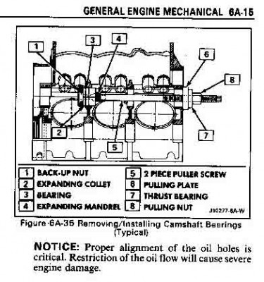

помилився не коленвала а распредвала, витягували їх за допомогою довгоогооо болта
Комментарий к файлу: заміна підшипників разпредвала
slm35.jpg [ 66.47 КБ | Просмотров: 3200 ]

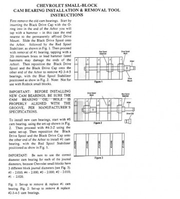

у small block з п"яти втулок три мають різні діаметри і відповідно щоб ідеально поставити треба мати, інструмент з різними насадками - буду пробувати виточити то всьо діло
Дзвонив сьогодні на сервіс, Стрийська, 108, вони нібито ремонтують американців )), тоже не знали як це зробити, але казали шо могли би попробувати :wall:
cam_bearing_instalation.JPG [ 54.5 КБ | Просмотров: 3194 ]

просто на той болт який буде витягувати втулки шайби виточиш різних діаметрів, але почекай коли прийдуть bearing.
а майстри ціну собі накручують. :wall: , бухни добре з майстром :drinks: ,і все буде в ажурі :)
