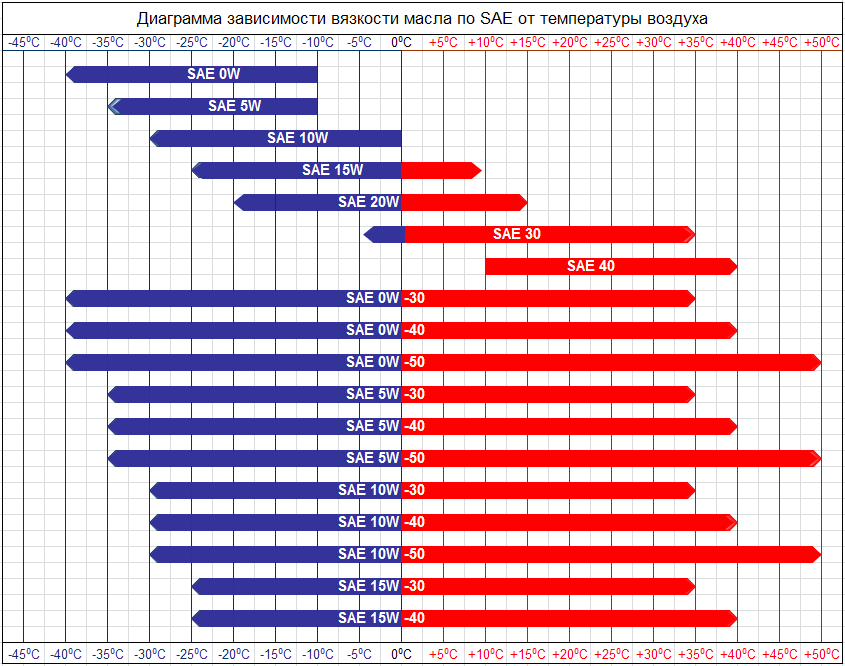

Ну, по моему разумению, шоб коротко и понятно. 5W40 более стабильно при разных температурах (ну. типа, сохраняет оптимальную вязкость).
maslo-zav.png [ 43.03 КБ | Просмотров: 2958 ]

:good: молодец , а Коля клаус вообще умников пригвоздил .А то ржут от непонимания .
В идеале 0/50 но по деньгам больно

По-моему не всё так просто и одной зависимостью вязкости от температуры нельзя руководствоваться, иначе все бы на 0 W50 ездили. Где-то я слышал что молекулы масел индексом 50 больше склонны разрушаться и терять свои свойства на высоких оборотах двигателя.
