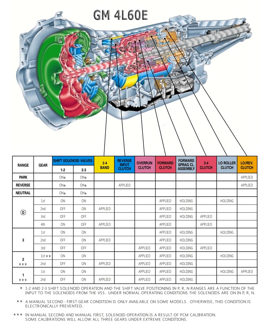

Klaus писал(а):
Денябрик писал(а):
Novo писал(а):
Наверное к тому, что в режиме D работают 1я, 2я и 3я. А в режиме OD - ещё и 4я, которая и есть overdrive. :unknown:
нет. 4 всегда работает. OD - это блокировка в бублике.
Никак нет. В D коробас работает как 3-х ступенчатый. :yes:
Сегодня вечером посчитаю ещё раз. :yes:
можешь просто погуглить
Да что гуглить? Только что позвонил другу на Камаре, он проехал на D - отсчёлкало все 4 передачи, точно так же как у меня на Каприсе и точно так же как у меня на Гранд Приксе. Перекидываешь на овер - включается блокировка. Разбирайтесь со своими коробками, с моими всё в порядке!

Денябрик писал(а):
Даже больше скажу, на Крайслере на D тоже 4 включает у меня!

Arkin писал(а):
Обожемой какойлох))
На камаре буковки другие написаны у шифтера (шифтер это такая палка которую водишь вперед-взад для включения передач)
Да что вы говорите, уважаемый.. Да точно такие же буковки, как и у меня на Каприсе! А на Каприсе те же буковки, что и у меня на Понтиаке писались!

Сообщения: 2569
короче, сегодня посчитаю передачи и закроем вопрос.
