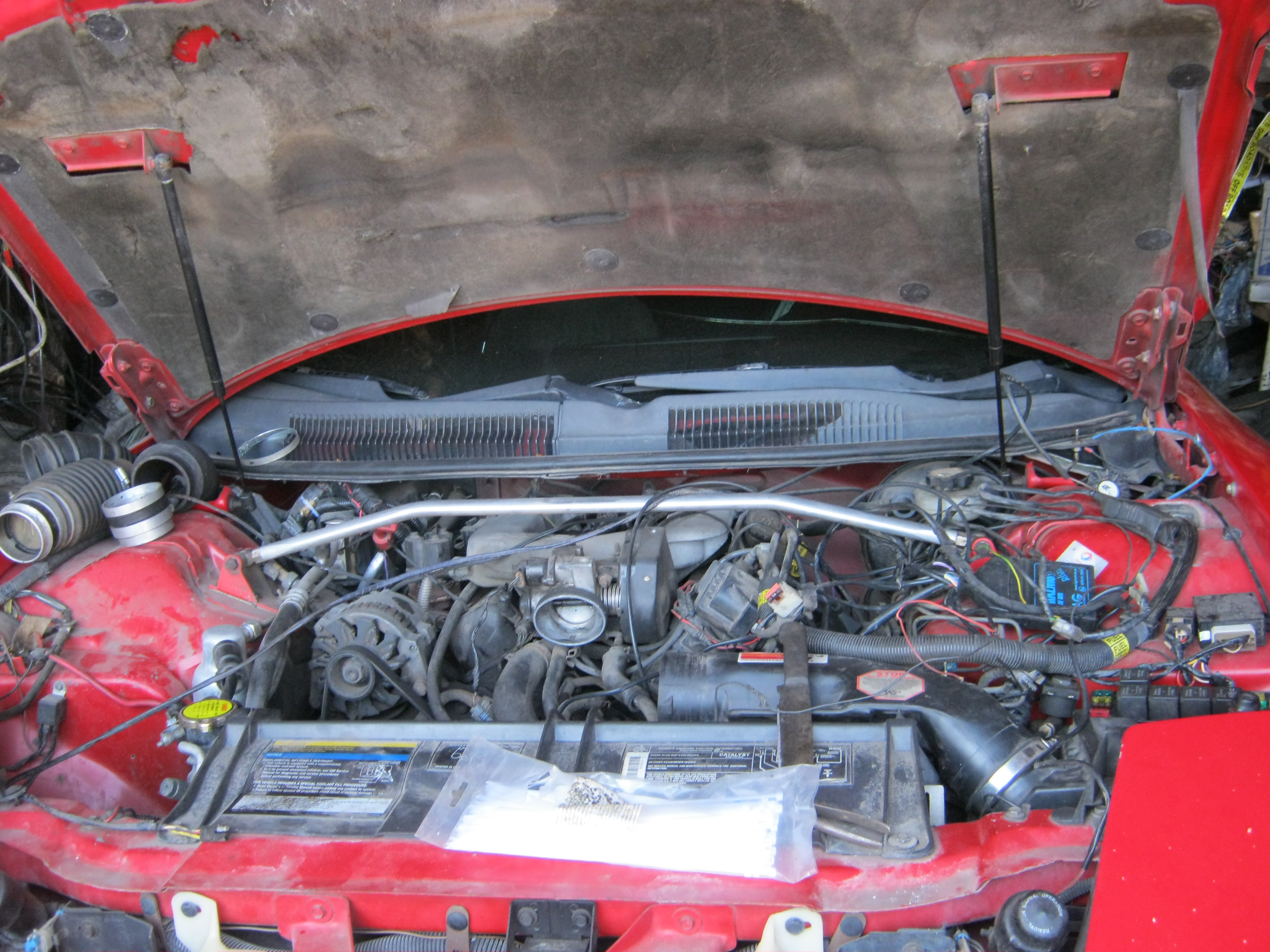

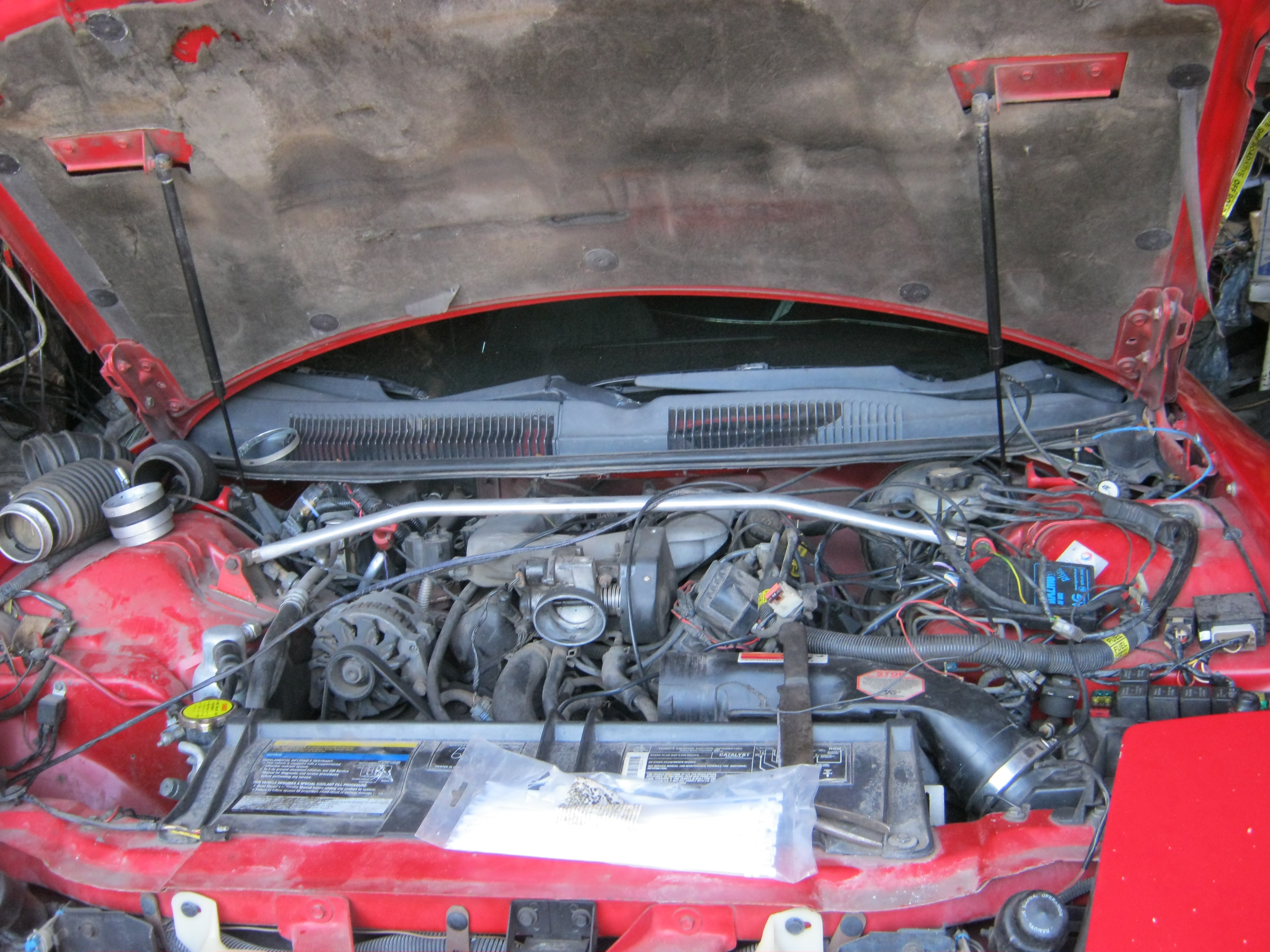

СообщениеДобавлено: 26 апр 2014, 22:52
Зарегистрирован: 13 окт 2012, 14:13
Сообщения: 318
Авто: исузу родео 2.6 форд тарас 3.0 шевроле трэкер сузуки самурай опель монтерей3.2

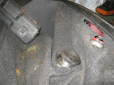

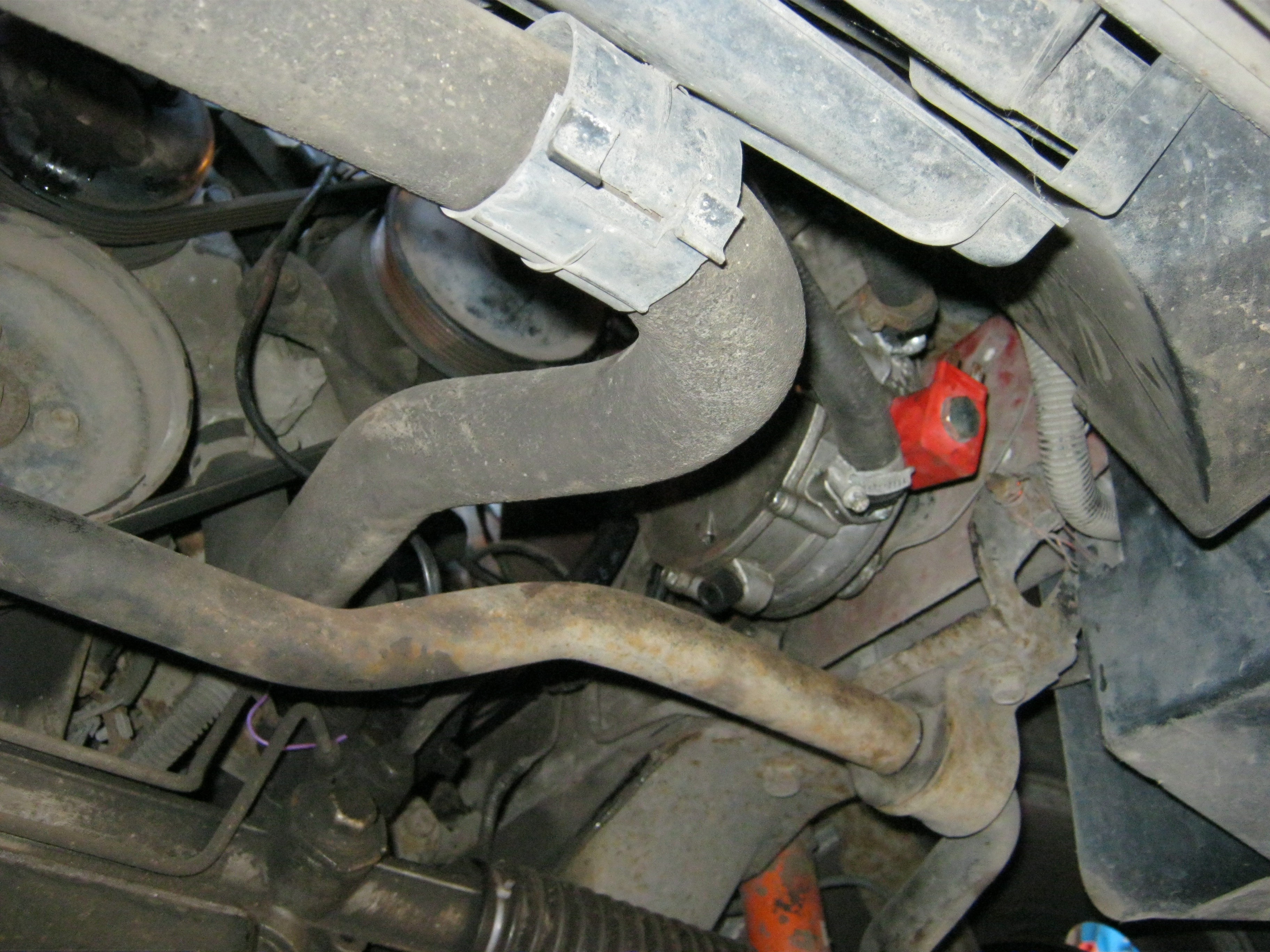

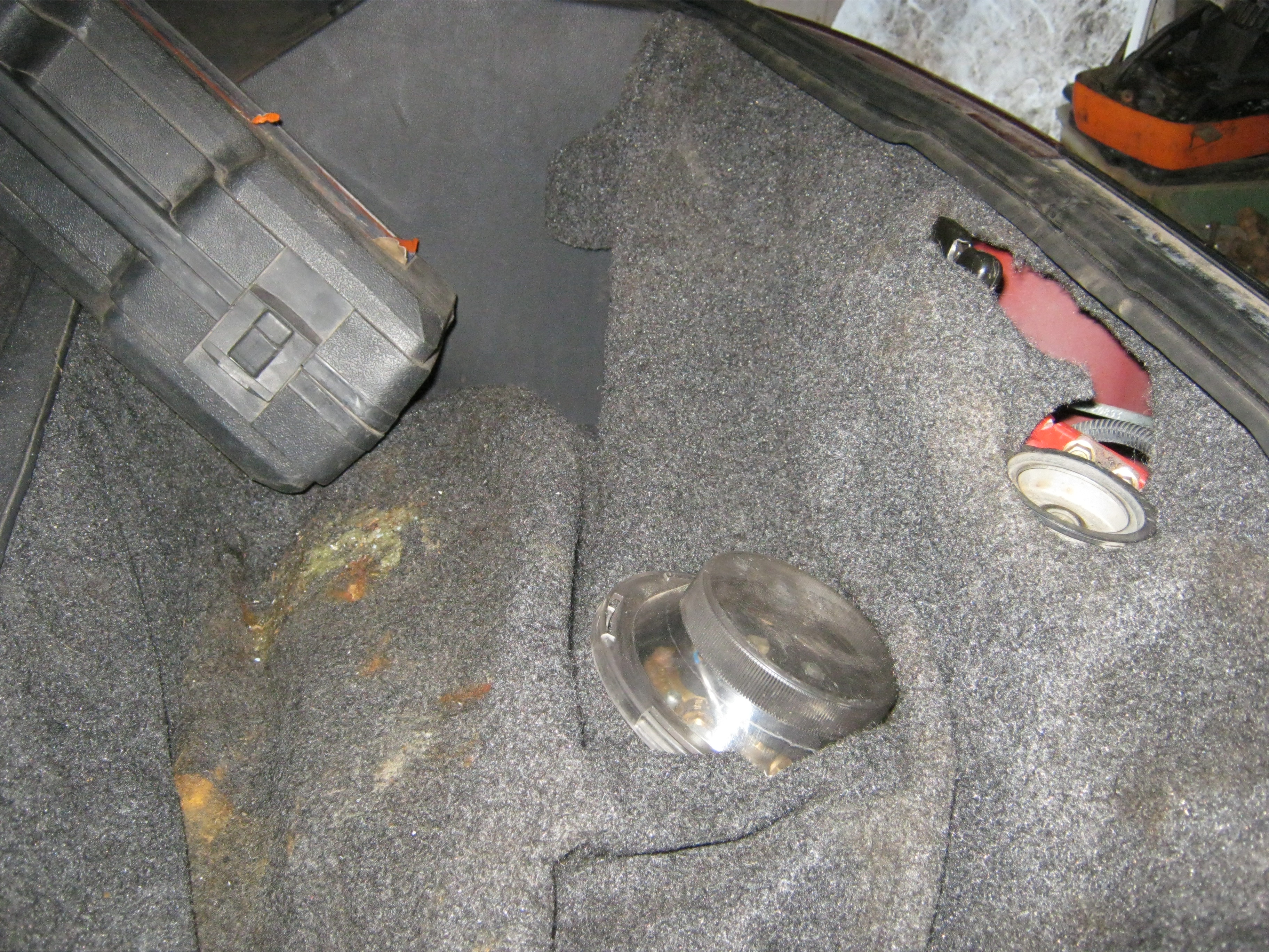

Немного фото размещения оборудования
IMG_0551.JPG [ 2.02 МБ | Просмотров: 3872 ]
IMG_0549.JPG [ 2.14 МБ | Просмотров: 3872 ]
IMG_0550.JPG [ 1.87 МБ | Просмотров: 3872 ]

СообщениеДобавлено: 26 апр 2014, 22:58
Сообщения: 318

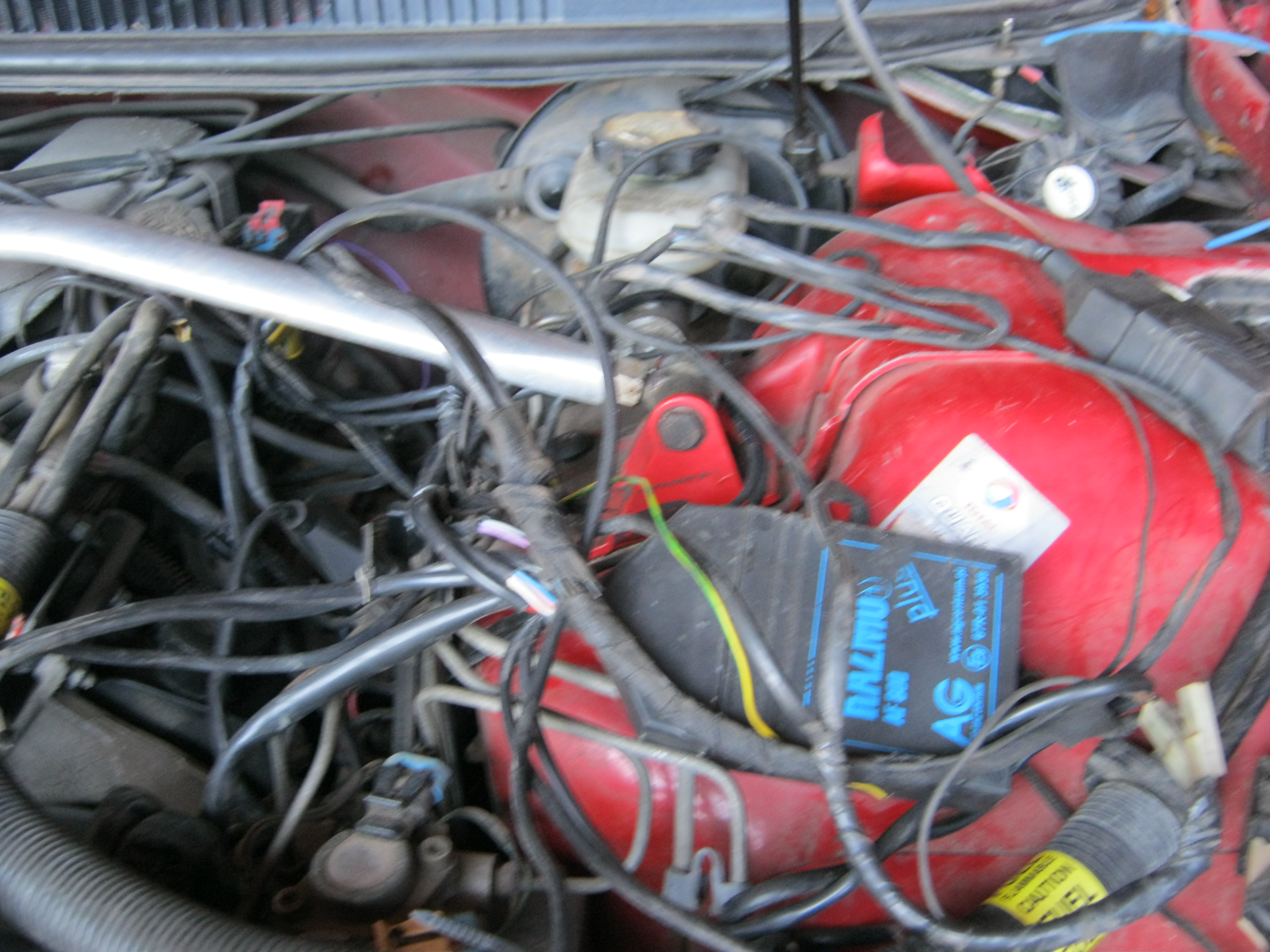

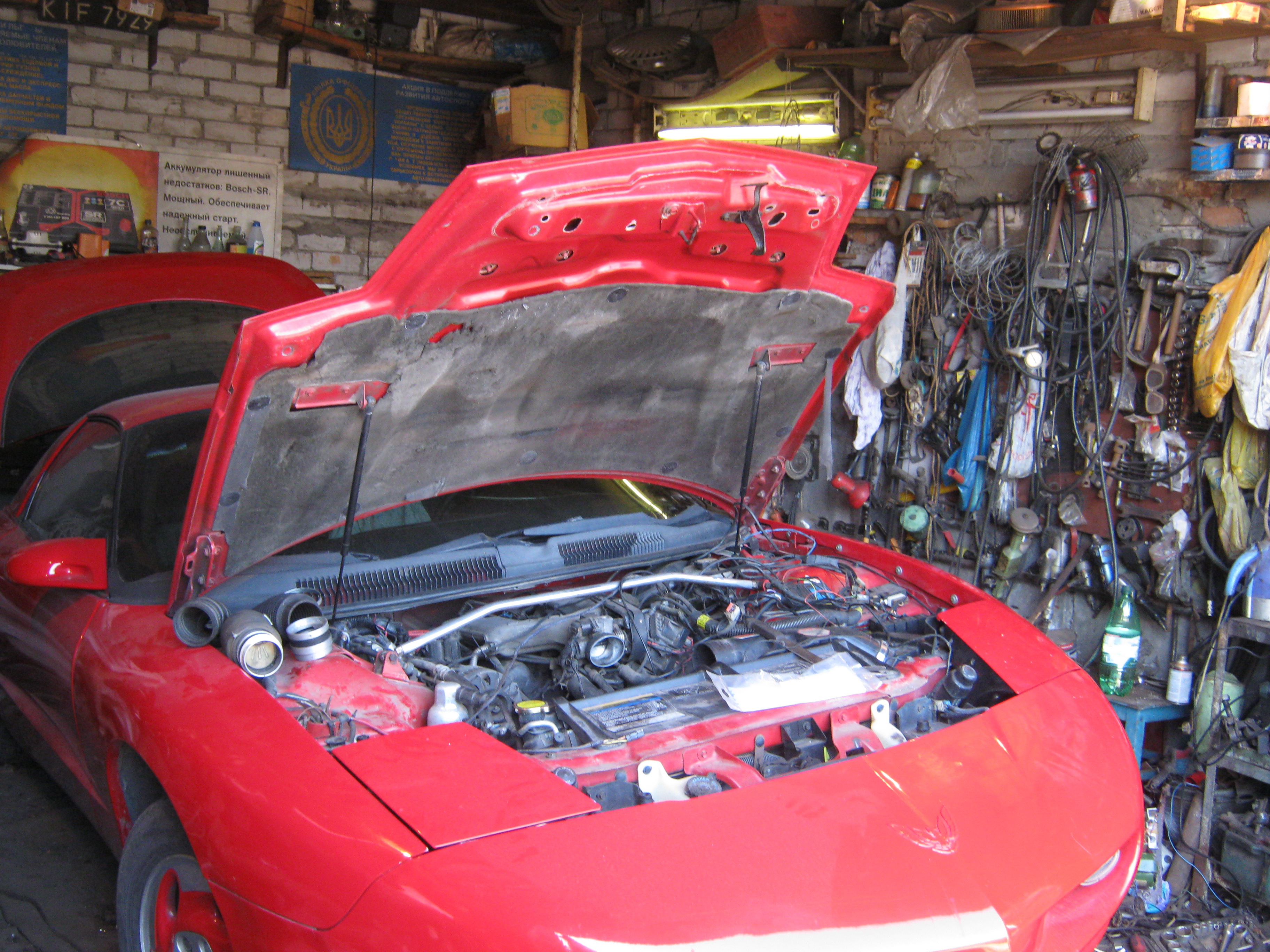

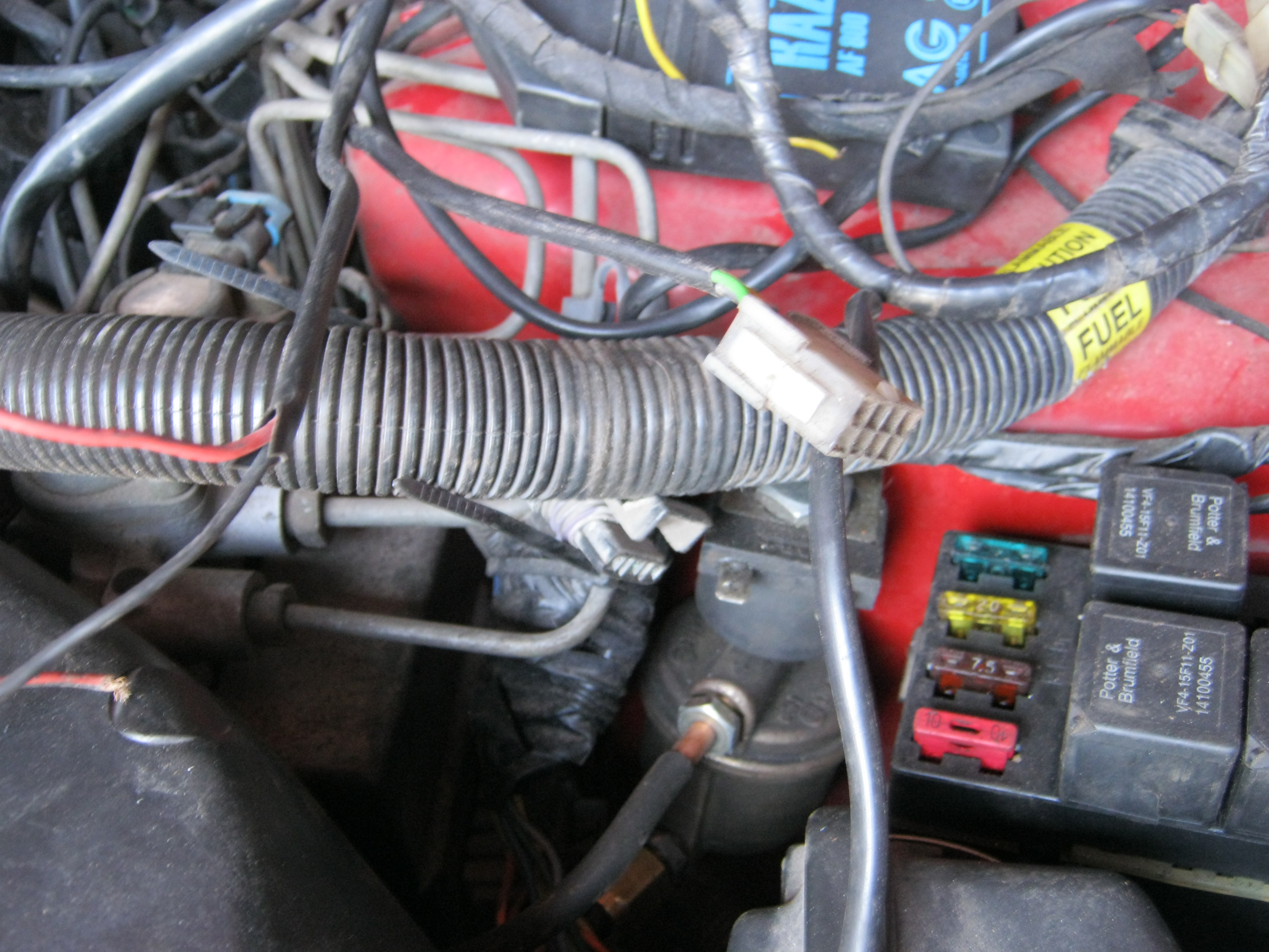

И ещё
IMG_0555.JPG [ 2.83 МБ | Просмотров: 3870 ]
IMG_0554.JPG [ 2.47 МБ | Просмотров: 3870 ]
IMG_0552.JPG [ 3.83 МБ | Просмотров: 3870 ]

СообщениеДобавлено: 26 апр 2014, 22:59
Сообщения: 318
Баллон занял совсем немного места :)

СообщениеДобавлено: 27 апр 2014, 09:23
Сообщения: 251
куда врезал подачу газа?
как регулировка прошла, а то многие газовщики(те что что-то знают) отказываются регулировать американцев - говорят геморно... ?
как вырос расход на втором поколении?
СообщениеДобавлено: 27 апр 2014, 09:45
Сообщения: 318
А в чём гемор то ? Ставил до этого на тараса 3.8 всё работало нормально !Подачу газа в рассекатель перед гофрой с антихлопком )) Регулировал только на холостых , расход не знаю , ещё ездить не пробовал ! В понедельник продолжу !
