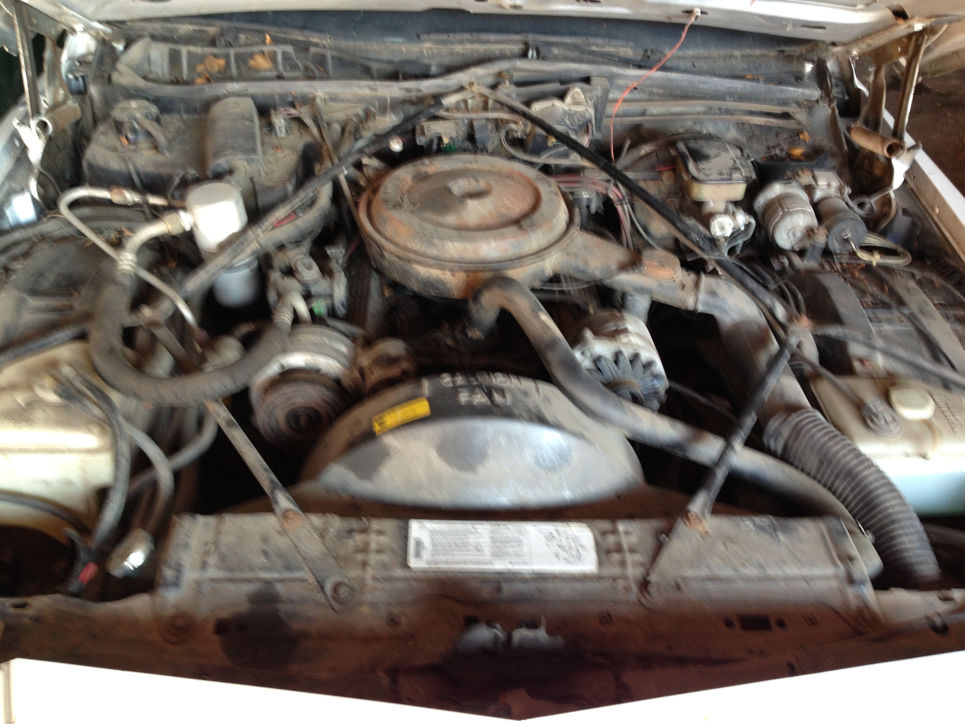

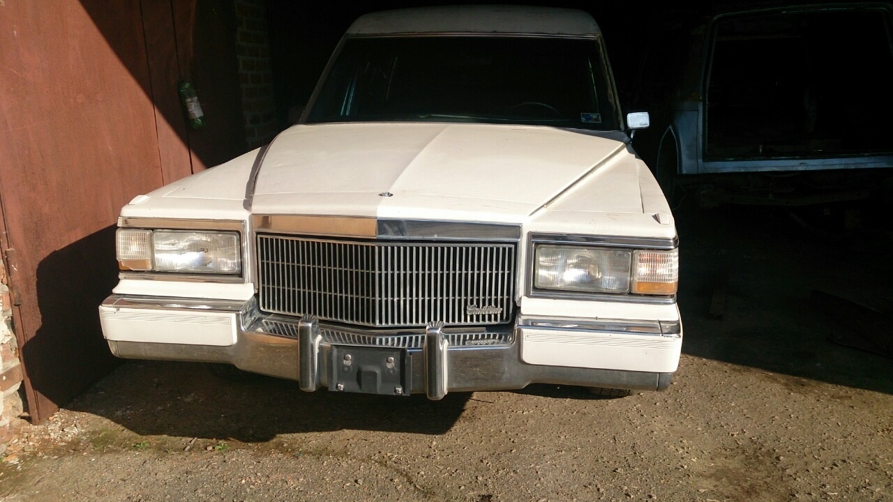

Видел даже лучше чем 6.0 завелся вообще без вопросов, кстати он стоит в белом кадилака который не разрезали я думаю что можно за 3к забрать всю машину но надо с Димой говорить

Ну если верить компу,там только 18 с хвостиком кмиль пробЭга! :drinks:
Только ж многие верят в ауру... :hahaha:
