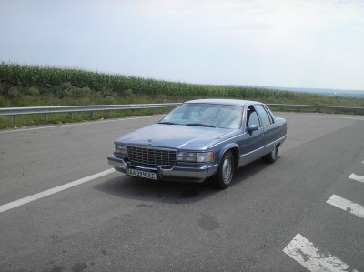

Всем доброго времени суток. Имею Cadillac Fleetwood 1993, думаю известный вам, синий киевский.
viewtopic.php?p=86800#p86800 .
Вчера возникла проблемка - старичок заглох. Пропала искра, но диагностика, ошибок по двигателю не дает. Подскажите пожалуйста, в каком направлении рыть.
