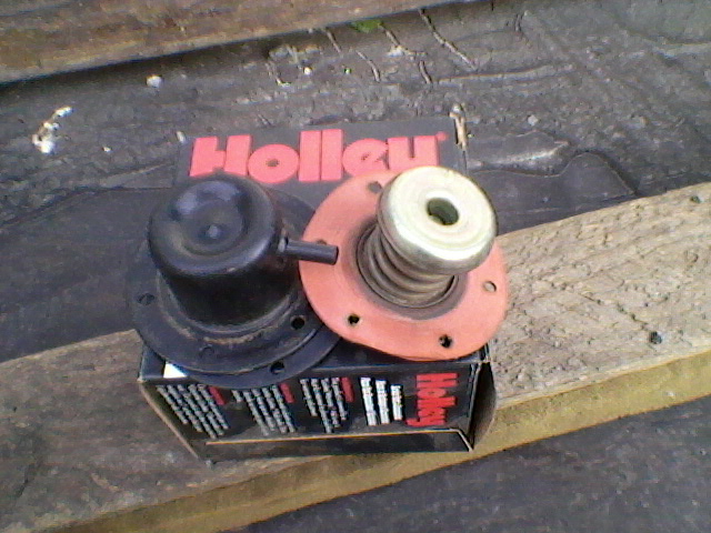

у меня есть рабочий б\у регулятор топлива от 2.8 3.1 firebird \ camaro, снял когда ставил регулятор holley настраиваемый
буду в гараже сделаю фото

Вот такой регулятор давления топлива. Снят с рабочей машины
Fpr.jpg [ 170.84 КБ | Просмотров: 3779 ]
