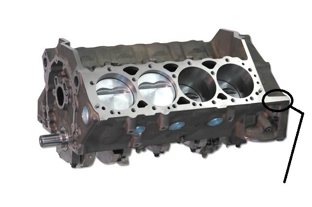

NxM писал(а):
посмотри над масляным фильтром. на блоке возле основания головы. с левой стороны по ходу движения.
SHPShortBlock-1.jpg [ 46.57 КБ | Просмотров: 4531 ]

именно там. спасибо Дима за картинку.

Сообщения: 2230
У меня в этом месте нет нихрена, просто гладкий металл!

Сообщения: 1419
у меня был там где крепится коропка...... почти по средине блока
