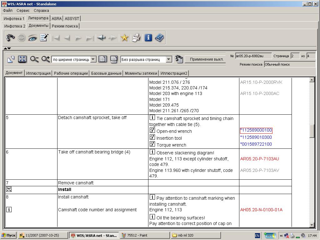

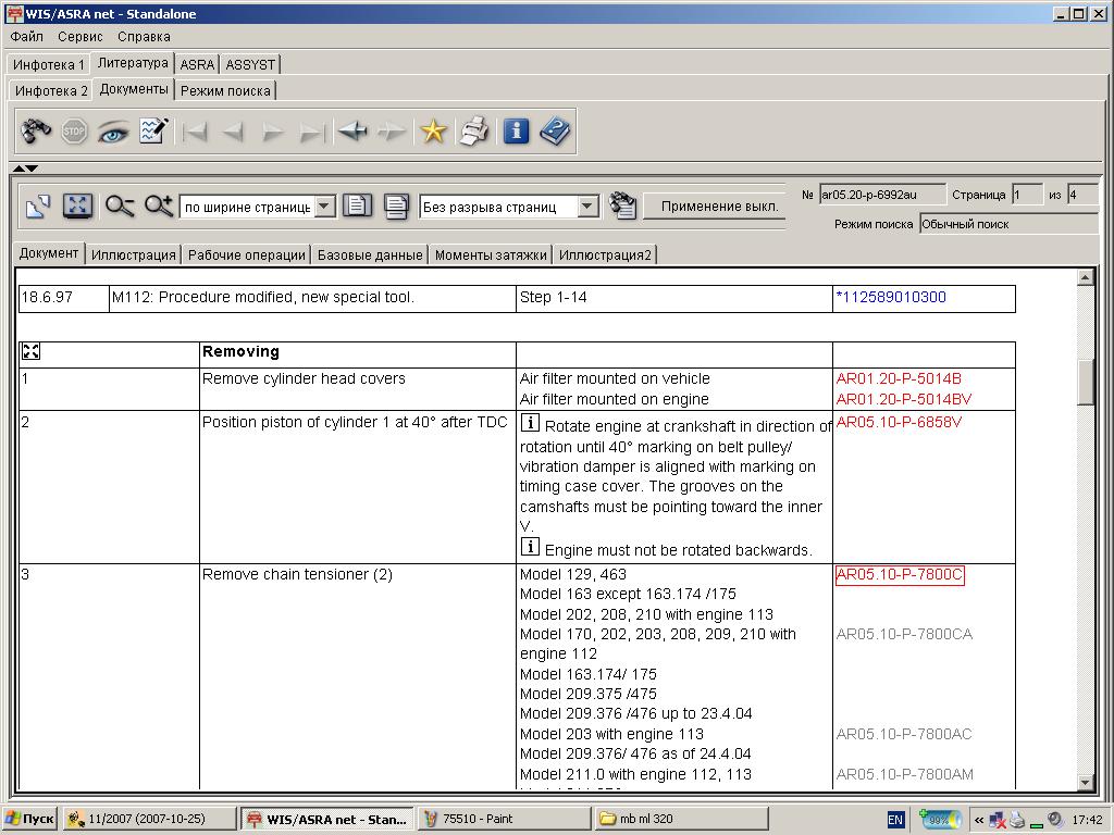

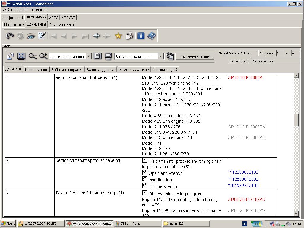

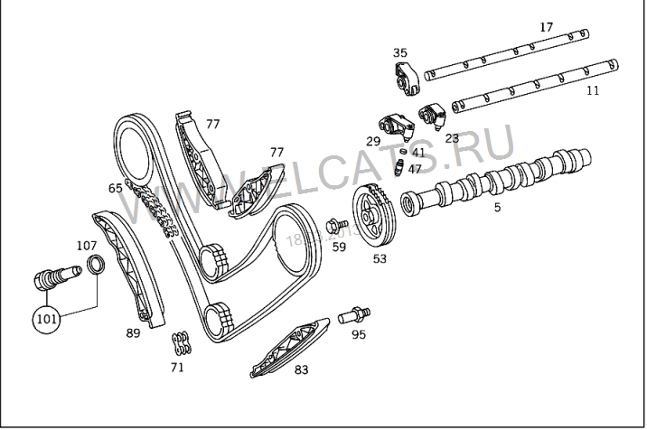

не слушайте этого упыря . на этой машине нет никакого ваноса . картинка из стар диагноса VIS со схемой цепи и если хотите все процедурой снятия установки РВ по пунктам или любой другой детали ГРМ будет позже .

вот схема цепи на которой не видно никакого ваноса это раз , схема работ по снятию установке РВ с машины если бы был ванос была бы процедура его снятия установки :) вот такой он специалист по мерседесам (по 190 и 124 может быть) если он тебе посоветовал и развил тему в 2х вещах которые даже на машине не стояли на этой .
75511.JPG [ 140.32 КБ | Просмотров: 2853 ]
ml 320-1.JPG [ 163.81 КБ | Просмотров: 2853 ]
ml 320-2.JPG [ 203.46 КБ | Просмотров: 2853 ]

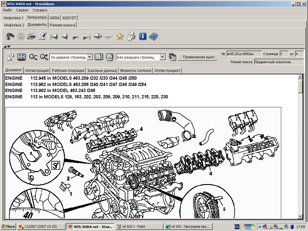

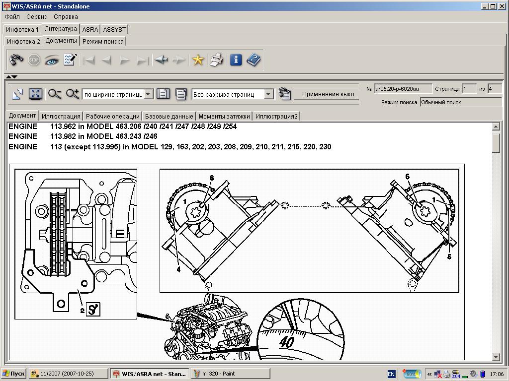

2
75513.JPG [ 133.13 КБ | Просмотров: 2853 ]
75512.JPG [ 133.82 КБ | Просмотров: 2853 ]
