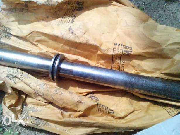

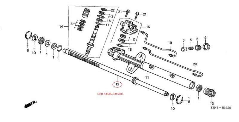

изнашивается обычно шток рейки в районе уплотнений -там стирается хром потом ржавеет или сразу ржавеет от долгого стояния потом стирается и течёт .Снимается хром и по новой ложится .Я не предлагаю восстанавливать саму зубчатую передачу .
вот там где цифра 12 и правее изнашивается покрытие .
Есть что возразить ?
шток рейки jpg.jpg [ 36.16 КБ | Просмотров: 3795 ]
шток.jpg [ 36.49 КБ | Просмотров: 3801 ]
