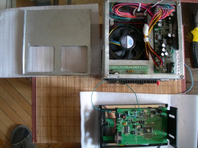

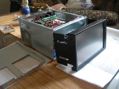

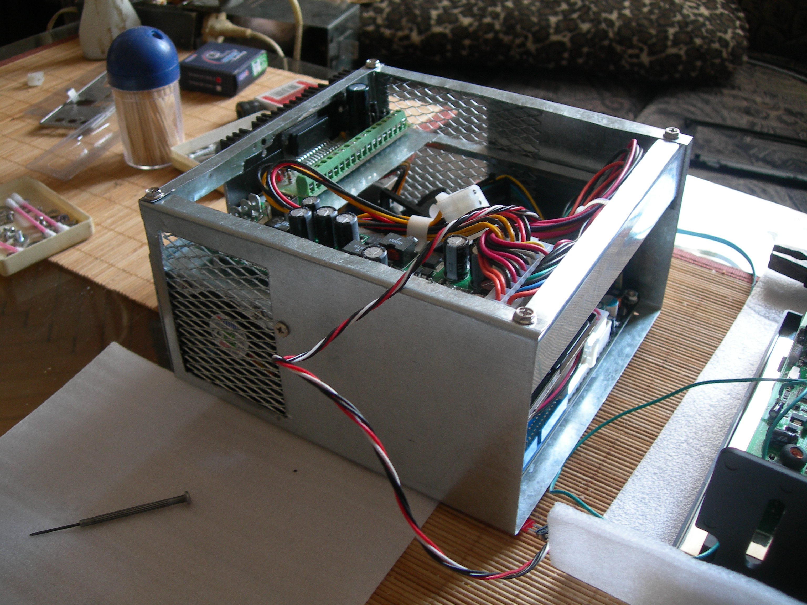

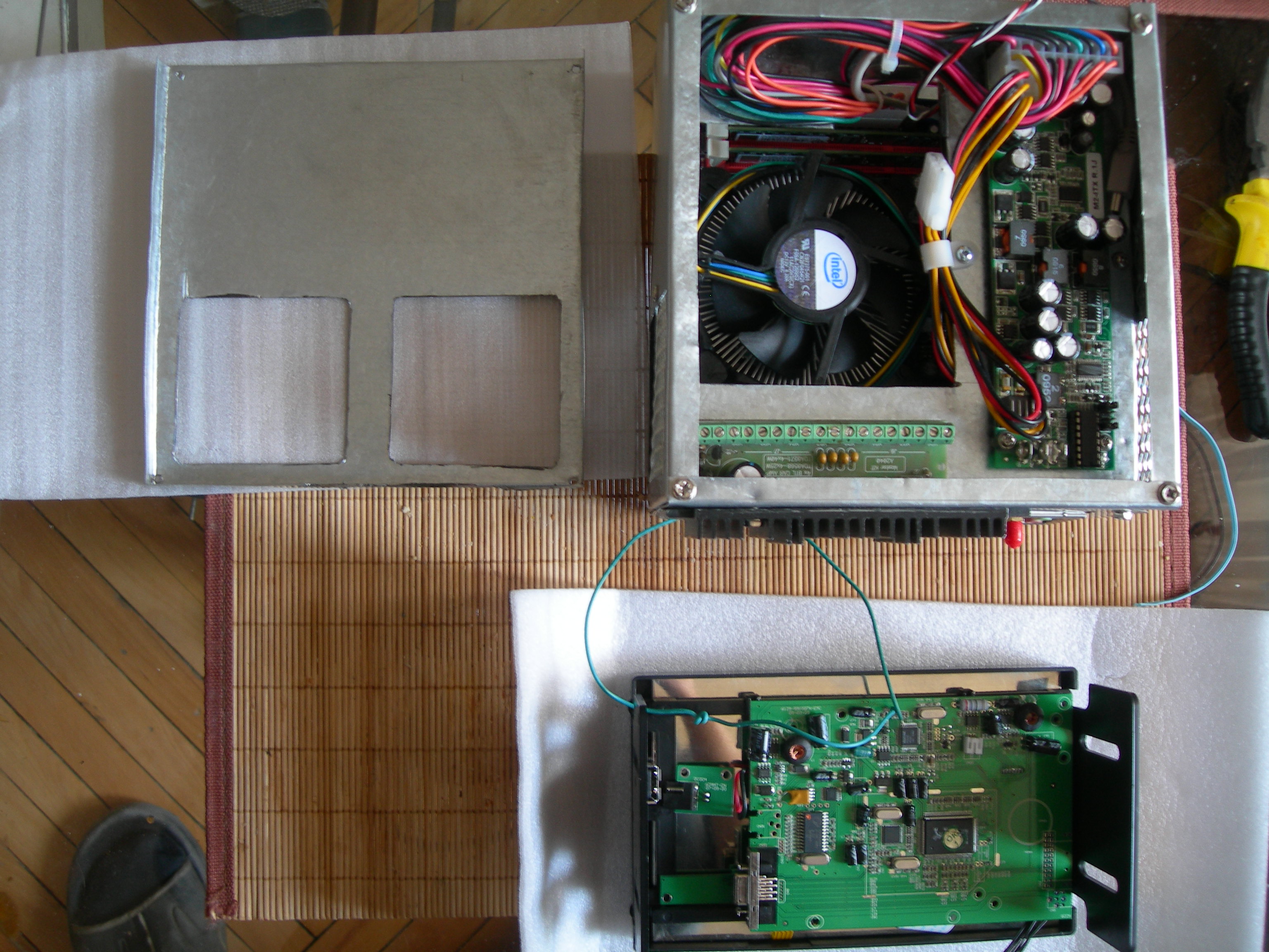

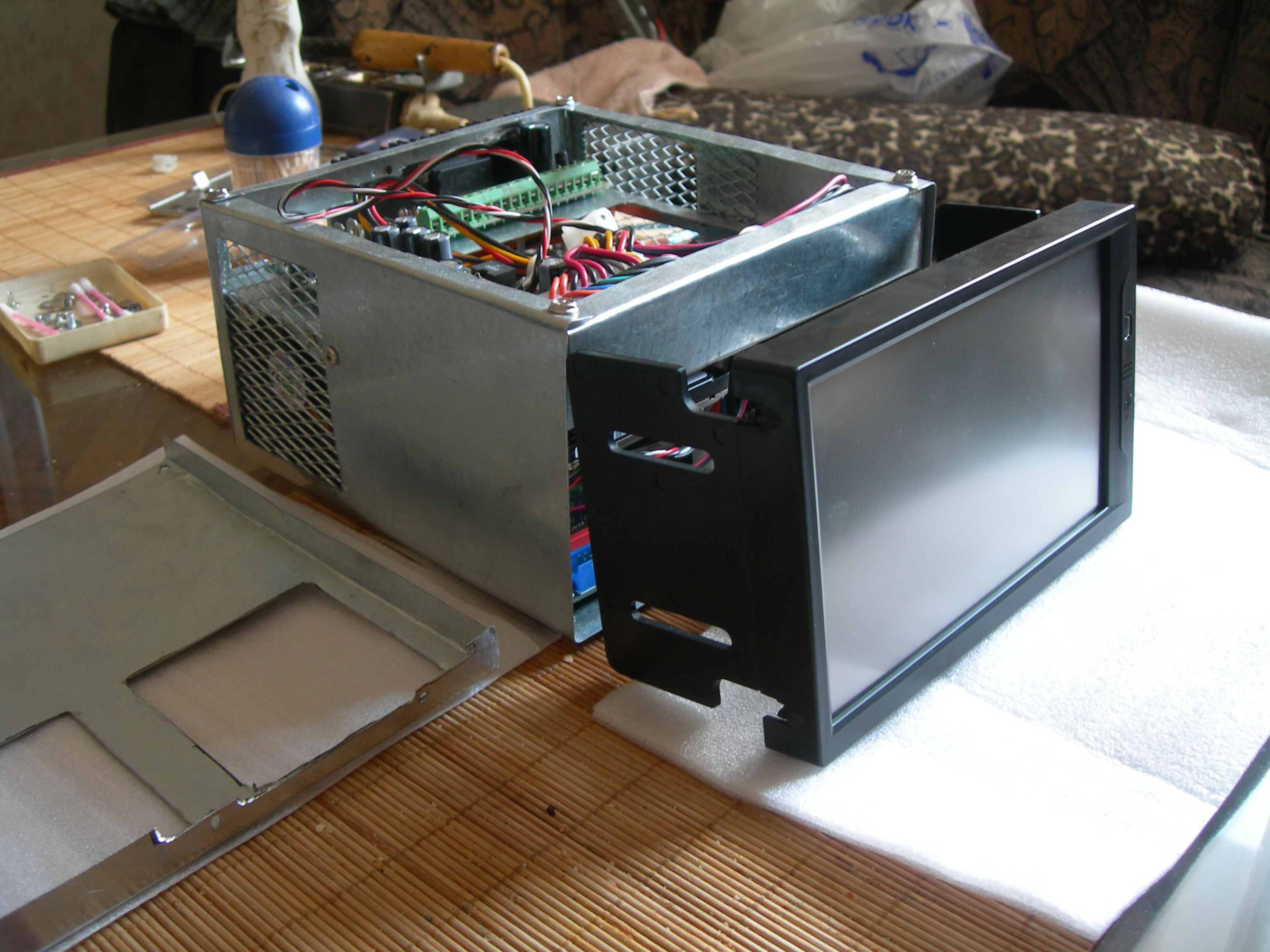

в двухдиновом иногда не получается, потому как глубина корпуса 175мм+толщина монитора+провода сзади, в частности вот этот корпус не влез в торпедо, переделывал в отедельный корпус и под сидение. :) благо там была полочка ящичек.

а стандартные автомобильные двухдиновые корпуса 160мм глубина. :)
посему в авто иногда удобно ставить компьютер отдельно от монитора. :) можн омамку брать любую, но домашние мамки с мощными процами жрут электричество. не надо забывать о разумной достаточности
