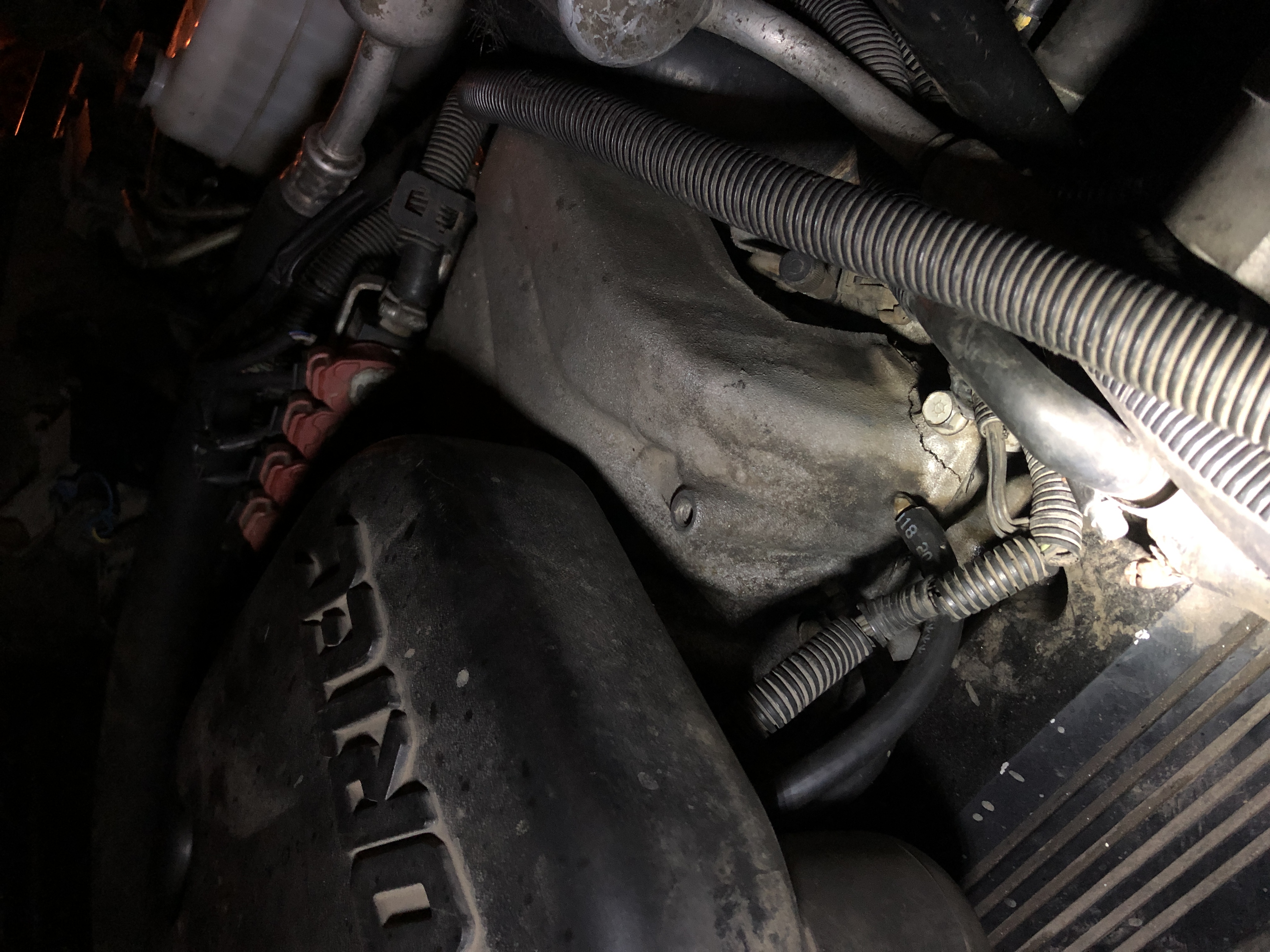

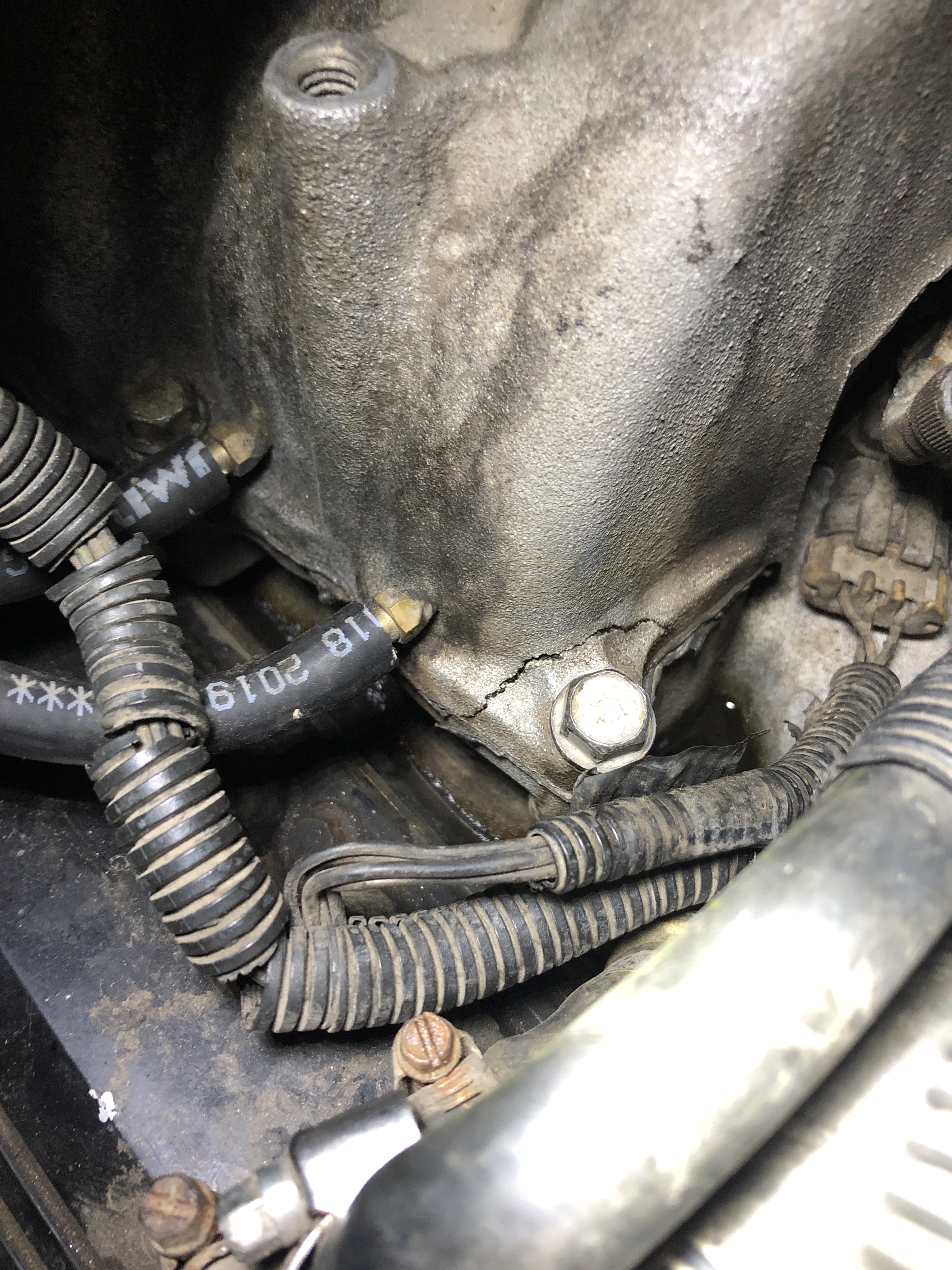

Обратился на сервис заменить форсунки, сняли коллектор для замены форсунок, говорят, коллектор требует шлифовки плоскостей, сточили 0.17, установили на новые прокладки хз какие и герметик, через 6 дней обнаружил оторванное ухо. После осмотра оказалось, что такая же трещина и на ухе по диагонали. Сервис предлагает заварить два оторванных уха коллектора, отшлифовать и установить обратно.
Как Вы считаете по какой причине могли произойти такие разрушения впускного коллектора?

несоблюдение момента затяжки, и вообще герметик разве под пуск кладут?

несоблюдение порядка затяжки и момента, но к сожалению причина в том что шлифовали и выровняли верх впуска и натянули на кривой низ впуска, вот верх и порвало. брать прокладки верха и низа шлифовать обе части, предварительно заварив. и кстати почему газ ввели вверх, а не в низ?

Не знаю почему газ поставили на верхнюю часть а не на нижнюю, ставили давно, работал хорошо, сейчас только трубки поменяли.
Появилось мнение что впускной коллектор нельзя шлифовать потому как плоскости будут ровные, а угол между этими плоскостями выдержать невозможно. И получается что плоскости ровные а диагонали не будут совпадать и уши все время будет рвать сколько не точи. Говорят если сейчас установить б/у верх коллектора с другой машины на мой низ то все будет работать. А если пробовать варить, шлифовать верх, шлифовать низ коллектора, то придется покупать коллектор в сборе, потому что этот все равно порвет.

в єтих моторах всегда корозия в нижней части всегда в раёне первого и второго цилиндра, всегда варят и шлифуют, плоскость привальную к головам. никого не рвёт после этого. просто шлифовать и верх и низ. снимите полность впуск, да комплекта прокладок и золотой ключик у вас в кармане
