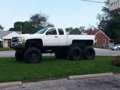

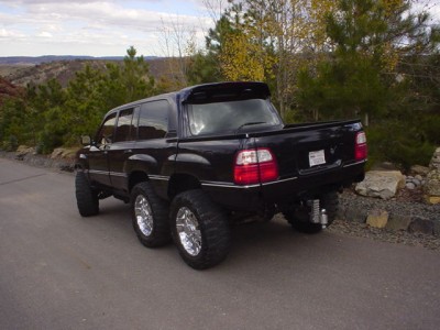

наши дни...
мне нравится....
но свой жаль резать почему-то, может потому что дрифтовать потом не смогу?
вообще я так понял тема нашим не нравится, все по камарах отрвываются и выделиться хотят... но толку ща с камаро с квотером 10сек когда щас много тачек етот показатель делают и в стоке

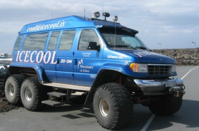

еще красавчик
If you need two steps to get up to a truck it is BIG!
Make: Ford Encoline '96, specially modified 1999 by Snaridjan in Selfoss
Color: Pearl blue
Tires: 6 x 44" Super Swamper.
Max. number of passengers: 14
Engine: 7,3 l. power stroke turbo diesel.
Horsepower: 215
Axles: 3 x Dana 60"
Gear: 4,88 airlock
Suspension: Air suspension. Range 40 cm
Electric system: By Aukaraf
Oil tanks: 420 liters
Transfer case: 1356 and aux transfer case (extra low gear)
Additional special equipment: GPS Navigational system
CB radio
NMT mobile telephone
5 t. Hydraulic winch
Pioneer CD player, amplifier and a microphone
Lights: 2 x 150 w spotlights
2 x 180 w spotlights
1 x 110 w search spotlight
Computer Laptop with map

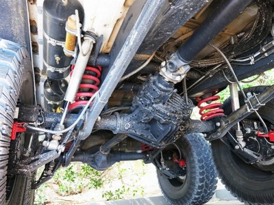

при желании , даже в отсутствие проходного моста , как два пальца об асфальт.По второй фотке заводской мост .По первой -можно сделать самому но сложновато
по последней фотке проще всего .Берём два моста хоть 10,5, перепрессовываем чулки на одном и всё.
Можно обрезать чулки и доварить с другой стороны .Я так делал .10лет на КАМАЗЕ под грузом ходит .
Это нужно ?

да, вы делали конечно красиво, хотя и работы много очень. В сша сейчас по другому принципу делают, просто покупая редуктор 6х6 называется. Потом фото найду покажу для общего интереса.
