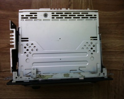

Может кому интересно заколхозить.
Так как радио из Каприса не востребованы на рынке решил посмотреть устройство и в последствии пришла мысль в ее корпус внедрить однодиновую магнитолу.
Всего процесса не фотографировал т.к. результат был не известен и в процессе концепция несколько раз менялась. Но уверен кому будет надо разберется.
Итак:
- разбираем радио, все на болтиках и все снимается
- внутренности вынимаем
- выпаиваем разъем питания и выходов на динамики
- снимаем радиатор охлаждения (он нам отлично подходит по размеру для крепления новой магнитолы)
- вырезаем пластину из жести и изгибаем ее как на фото
- снимаем лицевую часть магнитолы
- по центру передней железки с ушами для крепления вырезаем прямоугольник под размер 1 дин
- из пластка, пластмассы (или кому из чего нравится) вырезаем рамку по размеру, а лучше немного больше чем лицевая часть АА магнитолы
- в ней вырезаем прямоугольник под будущую 1диновую магнитолу
- рамку двухсторонним скотчем клеим к железке с ушами
- вставляем шахту магнитолы
- с одного бока прикручиваем радиатор, а с другого изготовленную ранее пластину
- в шахте разгинаем усики крепления к передней части, а сбоку шахту крепим к радиатору и пластине
- вставляем магнитолу, одеваем ее рамку
- порядок!

Комментарий к файлу: Что получилось
Магнитола3.jpg [ 209.84 КБ | Просмотров: 37798 ]
Магнитола2.jpg [ 201.88 КБ | Просмотров: 37798 ]
Комментарий к файлу: Конструкция собрана
Магнитола1.jpg [ 179.61 КБ | Просмотров: 37798 ]
