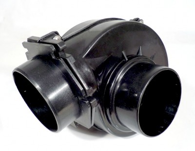

http://cgi.ebay.com/ebaymotors/4LBs-Ele ... 240%3A1318
от думаю що це за таке чудо?
чи буває прирост мащи за 50 доларів? :pardon:
Комментарий к файлу: 12v

Electric Turbocharger
Электрический Нагнетатель до 25 Лошадиных СИЛ
Работает от 12-вольт. Вы можете подключить его к вашему аккумулятору, потребление 2. 2 ампераю от вашего генератора. Нагнетатель связан с выключателем в автомобиле. Всякий раз, когда Вы нуждаетесь в приросте мощноити, просто щелкаете выключателем. Производитель гарантирует 250Cfm принудительного давления воздуха (к примеру производительность Ауди 1. 8Tурбо - 400Cfm).

Re: кто нибудь ставил себе ЭЛЕКТРИЧЕСКИЙ ТУРБО-НАГНЕТАТЕЛЬ?
Автор: Oleg_Coupe
Дата: 22-01-2009 23:29 Репутация: +0 | -0
Вообще мощность требуемая для приведения в действие компрессора (суперчарджера) обычно составляет 15-25% от выдаваемой двигателем мощности. Т.е. для 300лс мотора это порядка 40 KWt, при 12V питании это на секундочку 3000 ампер. Какие нафик вентиляторы, это вообще анриал...
по форумах кажуть що це херня :crazy: :pazan:

все эти турбонаторы - кидалово. Никакого прироста мощности нет И БЫТЬ НЕ МОЖЕТ :-)

Вобще мне тоже стремно что оно усилено сосет воздух через свой фильтр нулевого сопротивления в обход штатного и еще аккум быстрее садит, нагружает дополнительно генератор. А толк сомнительный
пылесос ракету приделай , больше толку будет

теоретически пылесос действительно дует сильнее, но как быстро он посадит аккум или сожгет генератор :)

Я когда-то ставил что-то подобное себе на Opel Monza. Это простой вентилятор в воздуховоде. Не могу сказать что "поперло". Хотя по трассе, балуясь выключателем, чут-чуть была разница. Потом убрал эту штучку.
самое главное то что дополнительное количество воздуха надо подкрепить соответствующим количеством топлива.
