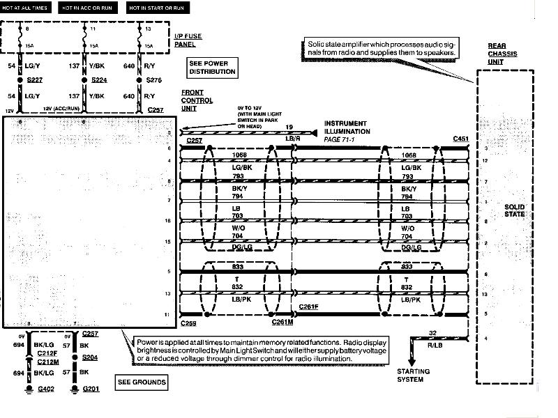

Всем привет. Появилась некая проблемка. Дело в том что сгорела магнитола. Заказал я значит переходную рамочку на 1 дин и электронные переходнички...И как меня просветии, у меня мафон играет роль пульта. А в моей машине весь процесс происходит в багажнике в усилке. Кто знает есть ли возможность не подключая родной мафон запустить все через усилок? И у кого какой опыт с этим есть?

Можно по разному.
1.Если в новом мафоне усилок устраивает - тупо подсоединяешь колонки и нафиг родной усилок.
2.Если не устраивает - у любого современного мафона есть линейки(линейный выход с предусилителя).Кидаешь сигнал с линеек на родной усилитель в багажнике.И все.

Динамики родные. Спасибо за совет, так по родным проводам можно этот сигнал кинуть или нужно провода потянуть?

Сказали так "Нет, не получиться. Линейный выход он выдаёт всегда 07-1 вольт и не регулируется. То есть громкость, баланс, перед-зад регулироваться не будут. "
То есть это вообще будет без громкости?

у меня в линке работало все. проведи эксперимент штатные выходы мафона на штатные входы усилка, схема в олдате. лишних проводов не тягали, только родные.

В общем сказали родной усилитель в топку, т.к. невозможно будет настроить громкость если через линейные выходы кидать на старый усилитель.

Судя по твоему посту у тебя в багажнике стоит усилитель мошности... А может попробуй кинуть сигнал с наушников, тогда должно регулироваться "почти" всё!

Вообщем как я и думал у тебя такая схема, она на рисунке...
Тебе нужно или взять сигнал с середины твоего нового радио перед его усилителями мощности и отправить на твой который в багажнике. провода можно использовать которые идут по салону, но нужно знать по схеме куда какой. или найти автомобильный отдельный предварительный усилитель(редко, но продаются), подключить к линейным выходам, а уже с него на твой усилитель мощности
То есть это к радио электронщикам?
