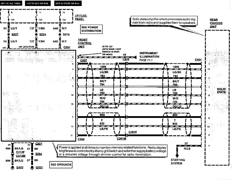

Вообщем как я и думал у тебя такая схема, она на рисунке...
Тебе нужно или взять сигнал с середины твоего нового радио перед его усилителями мощности и отправить на твой который в багажнике. провода можно использовать которые идут по салону, но нужно знать по схеме куда какой. или найти автомобильный отдельный предварительный усилитель(редко, но продаются), подключить к линейным выходам, а уже с него на твой усилитель мощности
То есть это к радио электронщикам?
