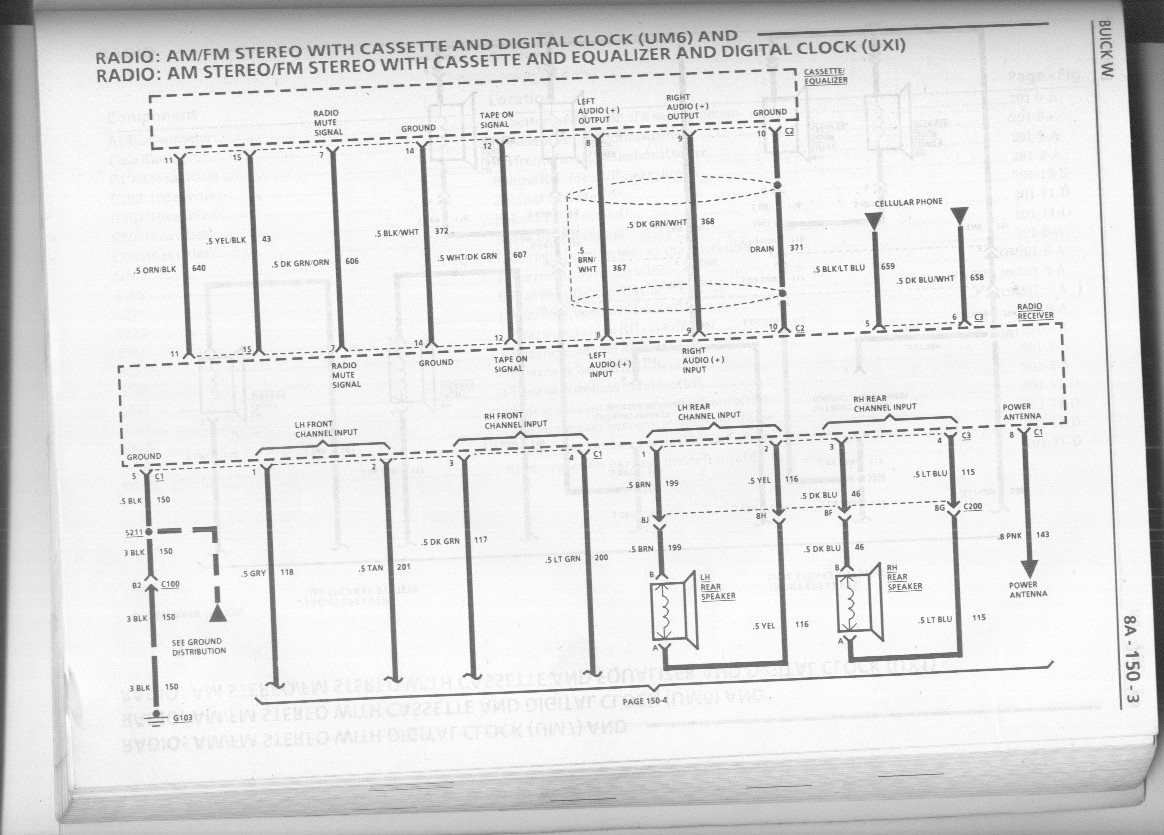

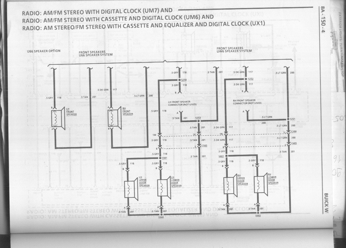

у кого есть хоть какая-то схема Concert Sound II? или где смотреть?
что-то перестало включаться...

Авто: Buick Regal 1988 2.8l
1111 начало 1112 конец
из моей книжки по регалу
1112.JPG [ 246.41 КБ | Просмотров: 14545 ]
1111.JPG [ 240.62 КБ | Просмотров: 14545 ]
