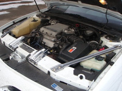

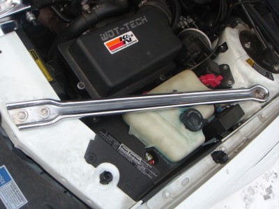

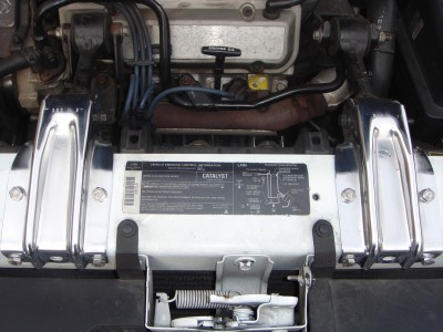

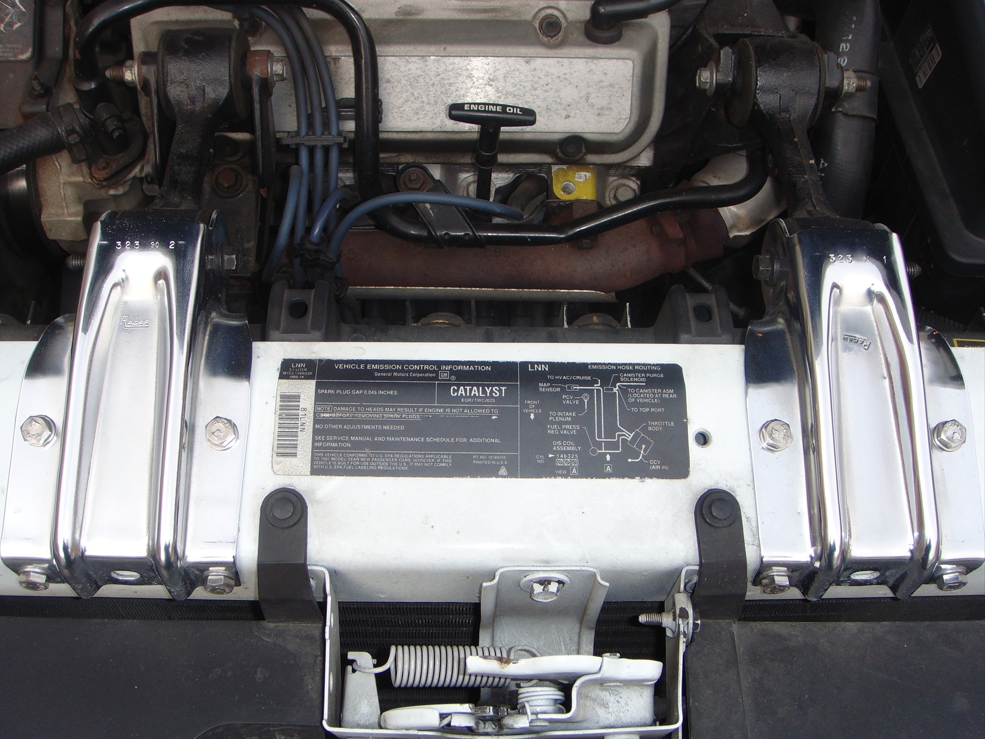

СообщениеДобавлено: 19 фев 2011, 22:19
во шо маемо
88cd9e69136f3c89-large.jpg [ 647.89 КБ | Просмотров: 4676 ]
88cd9e692e795e26-large.jpg [ 567.54 КБ | Просмотров: 4676 ]
88cd9e68f25c3ddb-large.jpg [ 657.97 КБ | Просмотров: 4676 ]

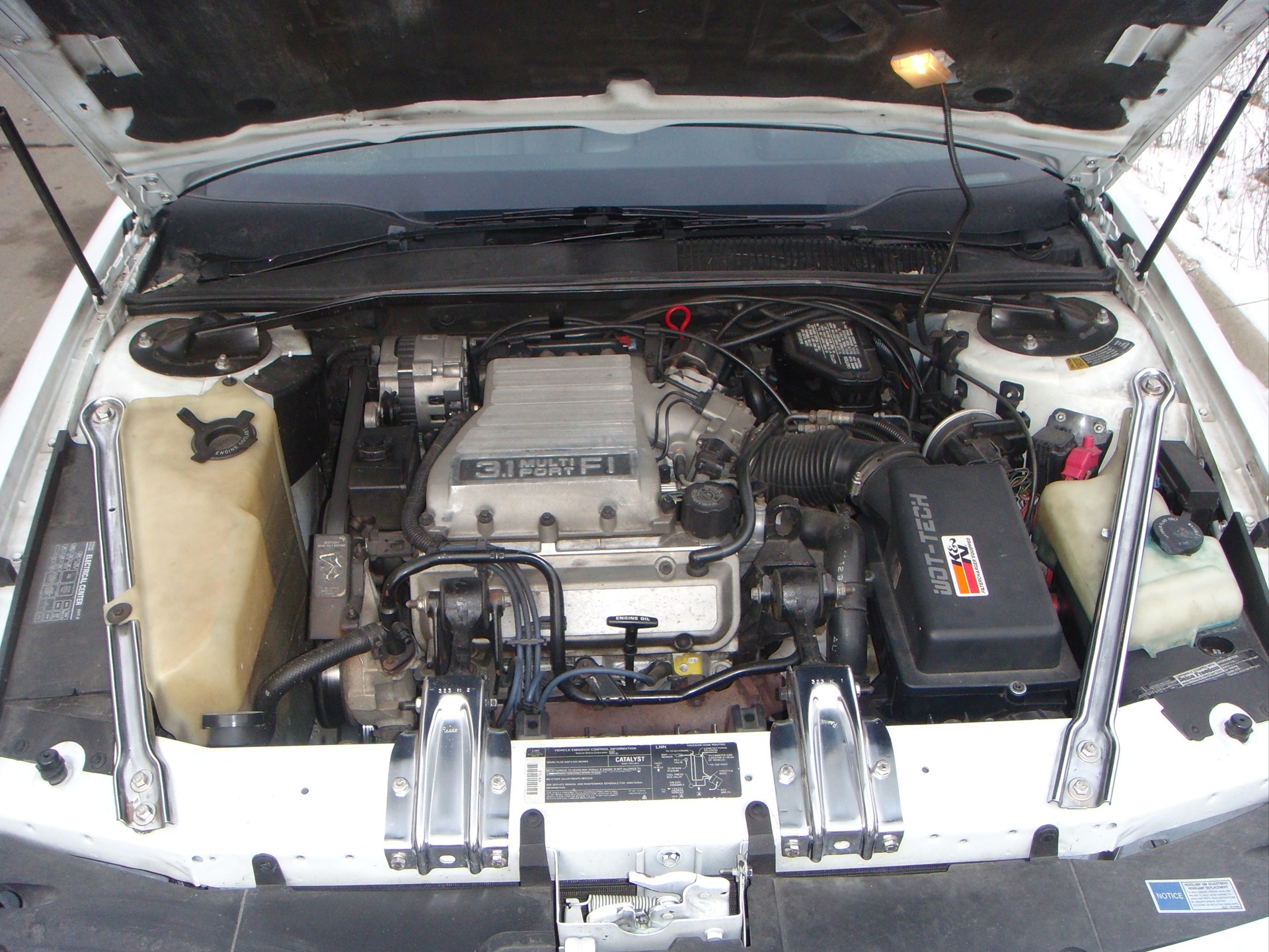

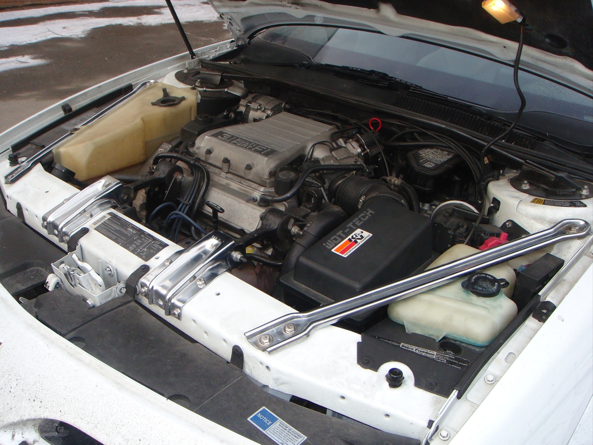

СообщениеДобавлено: 19 фев 2011, 22:20
еще
88cd9e6948494a1f-large.jpg [ 636.08 КБ | Просмотров: 4676 ]
СообщениеДобавлено: 19 фев 2011, 22:33
бачки надо заменить они очень сильно вид меняют
СообщениеДобавлено: 19 фев 2011, 22:47
та знаю а хде их взять? :unknown:
СообщениеДобавлено: 20 фев 2011, 00:01
Сообщения: 2326
отмой на мойке тем, чем моют двигателя ;) Все никак не сподвигнусь на мойку съездить.
ненуашо.
СообщениеДобавлено: 20 фев 2011, 00:08
я их бля уже так мыл шо песец,... ничего не помогает, пластмасса ... годы... старость
