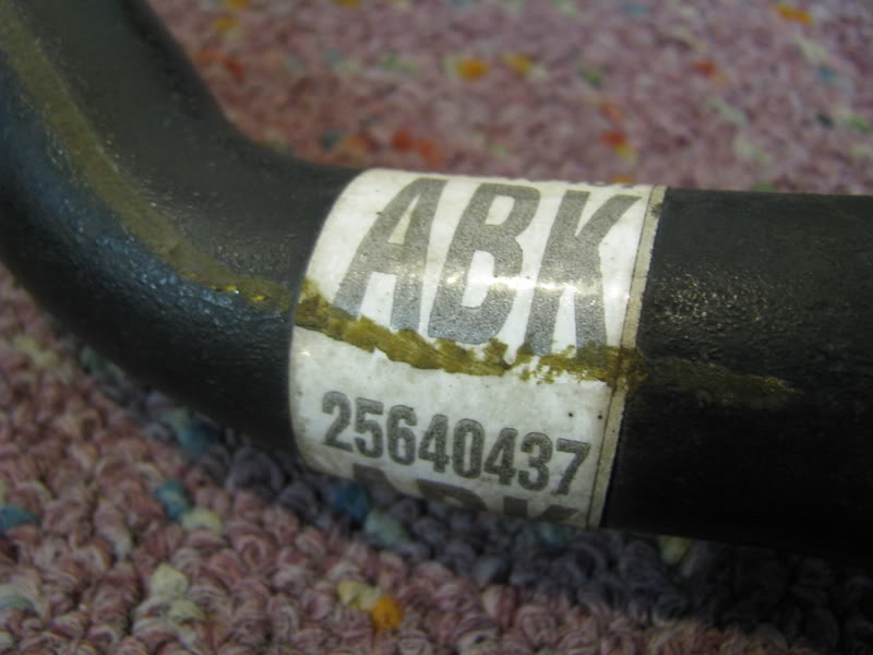

да я знаю, про номера подвесок указал выше. Они ставились стоково. т.е. никакого колхоза. Я на ACDelco так же покупал. Но походу надо MONROE или KYB GR-2. А вот тут мнения расходятся. KYB толще шток, a у MONROE какая то правильная технология клапанов. Но ставят в заморских странах одинаково. И пружины хотя б от FE-2. Да же на ROCAVTO указывают тип подвески.
Стабилизатор устанавливается в подвеске FE-5.
Самая спортивная из всех типов и ее очень тяжело найти всю в комплекте.

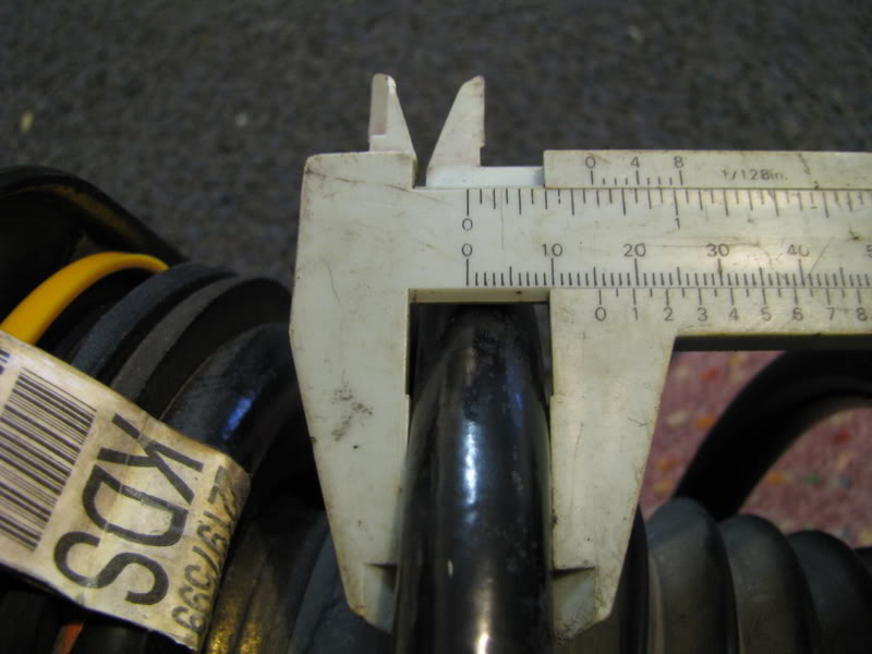

Комментарий к файлу: Front FE2 Spring
GXPBrakesandSuspension058.jpg [ 45.61 КБ | Просмотров: 3576 ]
Комментарий к файлу: FRONT стабилизатор
FE5 30mm and solid
(переводится как твердый?)
GXPBrakesandSuspension054.jpg [ 37.74 КБ | Просмотров: 3576 ]

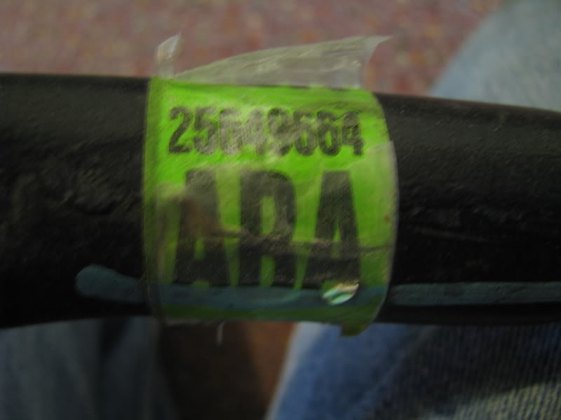

Stock FE2 30mm and hollow (переводится как пустой?)
GXPBrakesandSuspension052.jpg [ 56.5 КБ | Просмотров: 3576 ]

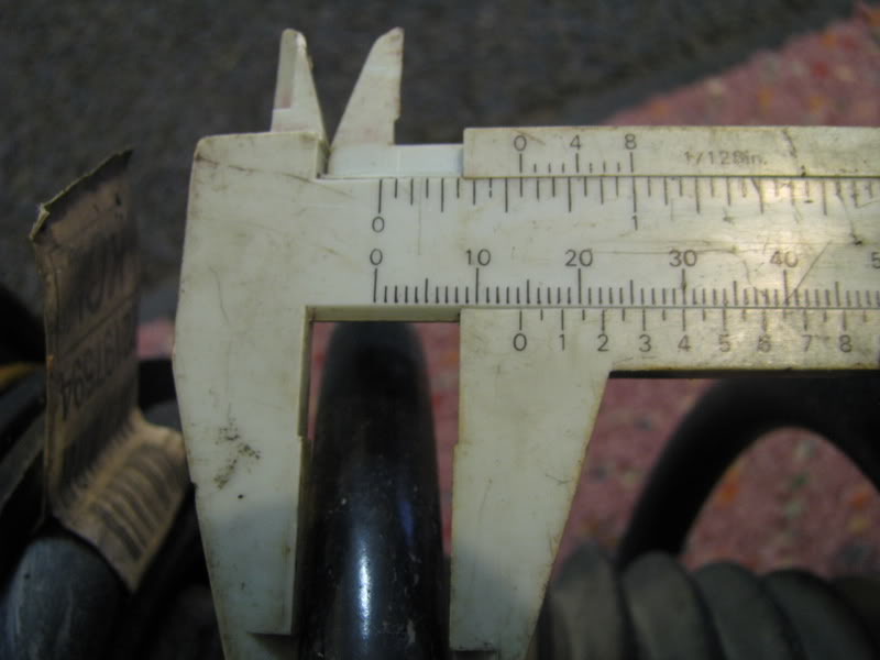

еще чуть фото
Комментарий к файлу: FE5 пружины
GXPBrakesandSuspension057.jpg [ 56.28 КБ | Просмотров: 3575 ]
