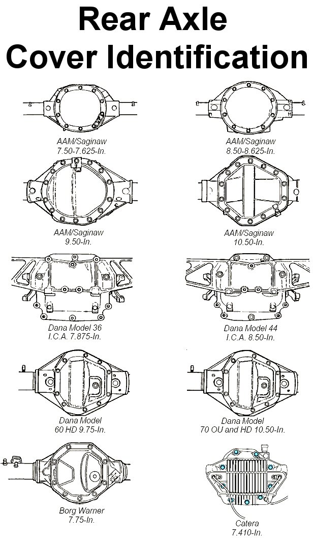

8.5 . еще на правод по ходу движения машину чулке , ближе у ступице выбит код .
2006-12-18_175511_GM_rear_axle_cover_ID.jpg [ 146.82 КБ | Просмотров: 3201 ]

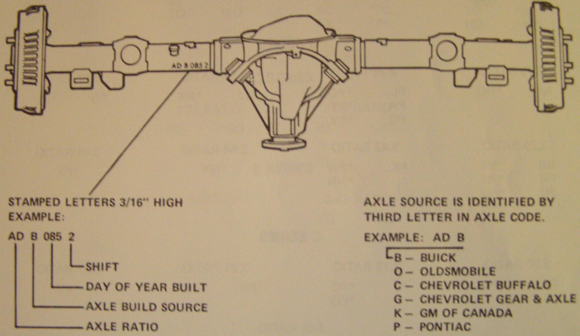

1
1968to1974BuickRearAxleIdentification.jpg [ 195.24 КБ | Просмотров: 3188 ]
