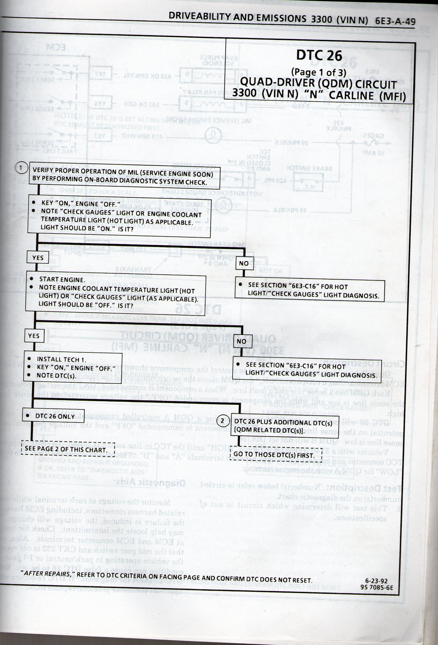

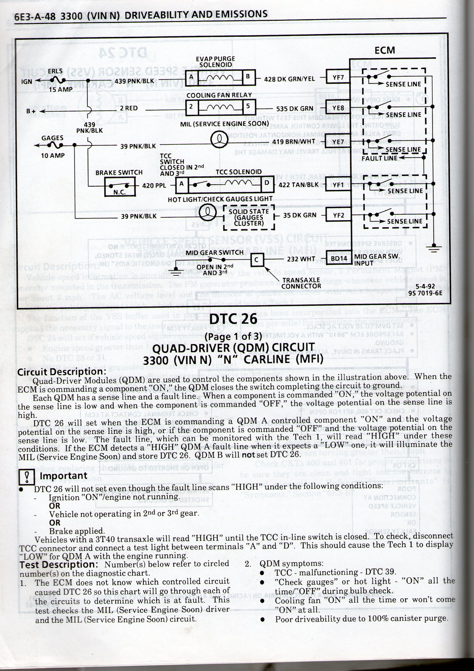

Подскажите пожалуйста, бо сам ничего не пойму :unknown:
Во время движения иногда загорается SES. потом тухнет и опять загорается. может загореться и при разгоне, и при движении накатом. на холостых не загорается. при считывании ошибок скрепкой показало "26".
Что это за ошибка, как устранить :facepalm
вот сканы мануала по данной ошибке, но английский не понимаю :facepalm
Комментарий к файлу: стр 3
img018.jpg [ 744.27 КБ | Просмотров: 5561 ]
Комментарий к файлу: стр 2
img017.jpg [ 567.31 КБ | Просмотров: 5561 ]
Комментарий к файлу: стр 1
img016.jpg [ 789.23 КБ | Просмотров: 5561 ]

сори за сканы, размещенные не по порядку, так загрузил :stars:
продолжение мануала:
Комментарий к файлу: стр 4
img019.jpg [ 609.81 КБ | Просмотров: 5559 ]
Комментарий к файлу: стр 5
img020.jpg [ 706.43 КБ | Просмотров: 5559 ]
Комментарий к файлу: стр 6
img021.jpg [ 619.94 КБ | Просмотров: 5559 ]

во первая страница как перевело:
Quad-модулей Драйверов используются для контроля компонентов показано на рисунке выше. Когда ECM посылает компонент "ON", QDM закрывает переключатель завершения замыкания на землю.
Каждый QDM есть чувство линии и линии разлома. Когда компонент повелел "ON", то потенциал напряжения в смысле линия является низкой, и, когда компонент повелел "OFF", то потенциал напряжения на линии смысле, является высокой.
DTC 26 будет установлен, когда ECM посылает на QDM управляемой компонентом "ON" и потенциал напряжения в смысле линия высока, или, если устройства, команда "OFF" и потенциал напряжения в смысле линия является низким. На линии разлома, который может быть просмотрен с Tech 1, будет читать "ВЫСОКОГО", в этих условиях. Если ЕСМ обнаруживает "ВЫСОКИХ" QDM линии разлома, когда он ожидает, что "НИЗКИЙ", то он будет освещать МИЛ и хранения DTS 26. QDM B не будет DTS 26.
DTC 26 не будет, даже если вина линии сканирует "ВЫСОКОГО" в следующих условиях:
- зажигание "ON" / двигатель не работает
ИЛИ
- транспортное средство, не действующих в 2-й или 3-й передач
ИЛИ
- тормоза
автомобиль с коробкой передач 3t40 будет читать "ВЫСОКОГО" до тех пор, пока ТСС в линию выключатель замкнут. Чтобы проверить, отключите ТСС разъем и подключите тест лампу, между терминалами "С" и "D". Это должно привести Tech 1 для отображения "LOW" для QDM с работающим двигателем.

Насколько я понял . то неправильно работает ТСС соленоид блокировки гидротрансформатора .И описана методика проверки ,и при каких условиях он работает .Придут более умные . расскажут . :unknown:

это описывается действия на СТО для устранения ошибки и выявления блока несправности

Не бойся , ошибка говорит о том что блок управления хочет совершить какое то действие и не поступает ответа о выполнении , т.е либо провода либо исполнительный механизм не сработал .И ещё вот нарыл http://pontiac.su/viewtopic.php?f=21&t=37.Может быть и ЕГР и все те реле и соленоиды что на твоей схеме :drinks:
1. Все 4 соленоида в трансмиссии при 4х ступенчатой трансмиссии, ТСС соленоид на 3х ступенчатой Shift лампочка при механической коробке.
2. СЕ лампочка
3. Check Gauges Light
4. EVAP solenoid
5. Реле вентилятора радиатора.
6. Реле включение компрессора кондиционера.
Что из этого не работает ?
