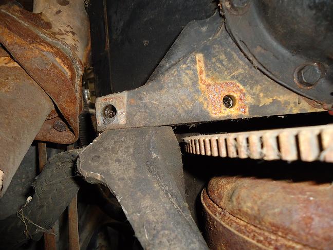

СообщениеДобавлено: 19 сен 2013, 08:36
Сообщения: 1855
Откуда: Украина.
Авто: Renault Magnum
По просьбе Хантера :
вот фото привалочной поверхности стартера ...
красная линия -расстояние между центрами отверстий 3.3 дюйма.
синяя линия - расстояние от центра отверстия до маховика 1 дюйм.
Копия DSC01043.JPG [ 186.38 КБ | Просмотров: 5881 ]
на маховике 166 зубчиков.
на стартере не имею возможности посчитать зубчики, так как я его в глаза не видел..при покупке не было.
DSC01043.JPG [ 70.31 КБ | Просмотров: 5881 ]
