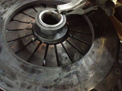

поскольку видел разобранное в первый раз
почему полез в сцепление - здорово шумит, если сцепление наполовину выжато
помимо диска под замену, обнаружилось следующее
на фото, если убрать плоскогубцы, то выжимной выпадает из корзины
вопрос - так и должно быть или там должна быть еще какая-нибудь фиксирующая хрень, типа кольца/пружины?
photo.JPG [ 2.3 МБ | Просмотров: 2778 ]

Т56 :rock:
Да, шумит скорее всего именно он!
Только на фотке походу он стоит не стой стороны!

она самая
фоткали вчера вечером, после напряженного рабочего дня )))
так его надо как-то фиксировать? потому что болтается как зараза
стопорное кольцо какое-то?

Grey_Z28 писал(а):
она самая
Его фиксирует вилка!
