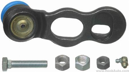

только сейчас заценил
что на разных сторонах верхние шаровые стоят по разному
в разные стороны овальные прорези
почему,кто знает?
шаровая.jpg [ 15.26 КБ | Просмотров: 4824 ]
 Заголовок сообщения: Re: Шаровые Краун Вика
СообщениеДобавлено: 19 авг 2013, 21:23
если слева она стоит малым овалом к водиле ближе
то справа ближе овал к радиатору
местные умельцы закритиковали шо развал поставить не могут
хоть причина не в овалах,а в знаниях

А по каталогу они есть левая/правая?
СообщениеДобавлено: 19 авг 2013, 21:29
Та нима ж :hahaha:
меня сегодня кулибины почти убедили что я ослик..
я привез реставрированную китай-шаровую
так там овал посредине :pardon:
в каталоге найти ее не могу
Ото они ее признали!!
Вона ж в ноль ставит развал :good:

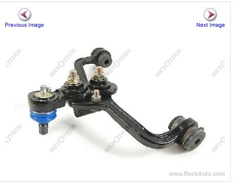

Ну что тебе сказать , думаю всё зависит от того где там отверстия в рычагах .Потому что рычаги правый левый ,шаровые одинаковые .
Развал делается .В принципе смещение отверстия ,того которое тебя смущает , влияет на угол наклона продольной оси колеса .Думаю как бы оно всё не очень важно , если на стенде регулировать .Там тааааакие дыыыыыырки , что предел регулировки довольно большой , будет мало -расфрезеруй :hahaha:

Ану просветите меня, на однорычажках у всех токо схождение делается, или только у меня?
СообщениеДобавлено: 19 авг 2013, 21:54
хуясе рычаг замутили . как топором рубанный :hahaha: :hahaha: :hahaha:

да я ужо все просек
не знаю зачем так
но развал-кастор-схождение очень даже ставиться
уже и Кулибина пристыдил
развал: минус 1"17 если не ошибся
а они его в ноль тулят
слева в ноль становиться,а справа "никуды" :unknown:
потому у них и паника

рубаны то рубаный
а посадочные места под нижнюю шаровую раз....ются :unknown:
Делается и развал без проблем , снимаешь стойку , расфрезеровываешь два отверстия на которых держится стойка внизу (делаешь овальные пазы . если боишься ям .то при сборке ложишь по шайбе с каждой стороны и после того как отрегулировали развал завариваешь шайбы .но я не заваривал никогда ,не было случая чтобы он сбился .Просто от времени стаканы сходятся . нужно или раздавливать стаканы . ставить распорку ,либо как я предлагаю -проще .Опробовано на разных машинах -результат гуд .
