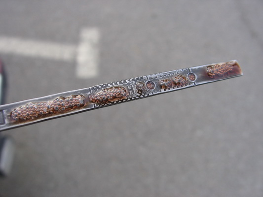

а где в киеве коробку могут "посмотреть"?
пена на фотке

просто місль - а если попробовать понизить уровень масла? может тупо перелил, а удар єто подушка двигателя?
пена на фотке
у меня в двигателе такой цвет масла, а у тебя в коробке...короб подгорел, чтоли :unknown:
