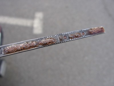

Порілся поиском и чота ничо не обнаружил, потому спрошу :
есть ли визуально разница между пеной от перегрева и пеной взбитой изза малого или вісокого уровня масла в АКПП?
Суть в чём -
на холодном моторе при включении заднего хода удар,
при езде на Д третья включается только если мотор хорошо прогреется (может так и должно біть, но раньше такого не біло), толчки едва уловимые
при хорошо прогретом моторе переключения затянутые - если по аналогии с ручной кпп то будто сцепление пробуксовівает, толчков нет, только по изменению оборотов мотора узнаю что перключился
Сегодня отъехал от метро Дарница, доехал до Перова и решил посмотреть уровень масла в коробке - нормальній (при заведенном моторе, селектор ан Паркинг), пены нет, но и растояние малое, щуп при этом и масло горячие достаточно.
Доехал до окружной через московский и отрадный - пена есть.
Радиатор охлажлдения масла стоит отдельно от радиатора мотора, и соты в нем покоцанные., потому думаю что масло прсото закипает из-за недостатчного охлаждения. Масло Мобил 220 (Декстрон 2).
У кого какие мысли?

а где в киеве коробку могут "посмотреть"?
пена на фотке
IMG_7549.JPG [ 50.32 КБ | Просмотров: 4845 ]

просто місль - а если попробовать понизить уровень масла? может тупо перелил, а удар єто подушка двигателя?
пена на фотке
у меня в двигателе такой цвет масла, а у тебя в коробке...короб подгорел, чтоли :unknown:
