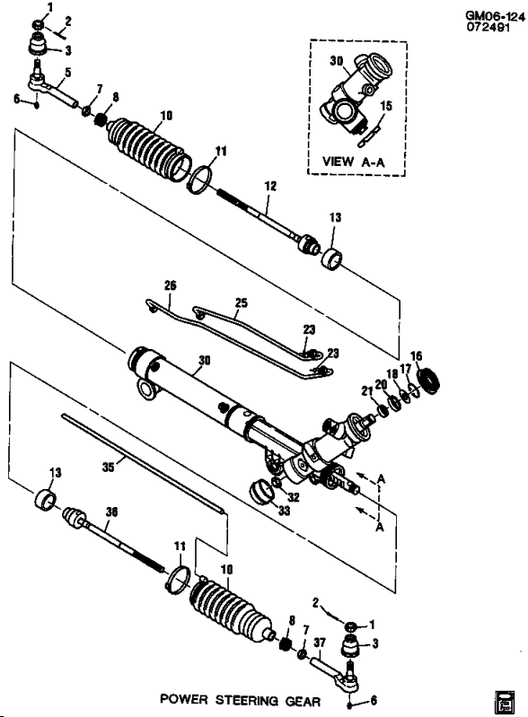

СообщениеДобавлено: 03 авг 2013, 22:01
Проблема что ее снимать надо, там не 5 мин работы
g69eccbef314e4c37f491246fcb9bf23b.png [ 33.83 КБ | Просмотров: 4094 ]
 Заголовок сообщения: Re: Ремонт рулевой, где?
СообщениеДобавлено: 03 авг 2013, 22:05
Только она над подрамником и между двигателем и кузовом, доступа даже что бы потрогать его нету. Дима, что такое позиция 13, это те втулки которые точат при ремонте?

СообщениеДобавлено: 03 авг 2013, 22:08
1 25611428 Гайк.,шестигран.с пазом,M12X1.25,10.5THK,18 наружний диаметр,10,полиц.а/м(часть п. 5,37)(5.416)
2 12337997 Штифт [редукт.],шпонка,2.8X30MM(часть п. 5,37)
3 Сальник,рулев. соединен. наружн. рулевой наконечник(часть п. 5,37)
5 26062163 Штанга компл.,рулев. соединен. наружн. соединит.(включ. 1,2,3,6) 1
6 15891514 Фитинг-смаз. 1/4-28(часть п. 5,37)
7 26017267 Гайк.,шестигран.(часть п. 12,36)(6.526)
10 26035404 Комплект пыльника,рулевой привод(механизм реечной передачи)(включ. 8,11)(включ. пыльник,хомуты,смазка) 4
10 88910809 Комплект пыльника,рулевой привод(включ. 8,11)(ACDelco #45A7009) 2
13 7836349 Кольцо,рулевой привод вал демпфер(часть п. 12,36)(голубой) (механизм реечной передачи) 2
15 26011849 Гайк.,рулевой привод рейка установка(M32X1.5, 6G резьб.) (6.822) 1
15 Гайк.,рулевой привод рейка установка 1
20 Сальник, STUB перекл. пыль(часть п. 21,30)( *см.п.K01) 1
23 26001594 Сальник,усилитель руля вх.редукт. труба(O-кольцо)(часть п. 30) (7.65MM IDX1.63MM толщ.) 2
25 26003750 Труба компл.,рулевой привод(шорт-блок)(часть п. 30) L 1
30 26044830 Набор редуктора,рулев.(восстан.)(DUPLICATE использ. в [дюйм.] SELL DOWN)(включ. 16-33)(ACDelco #36- 9023) 1
30 26046139 Набор редуктора,рулев.(восстан.)(DUPLICATE использ. в [дюйм.] SELL DOWN)(включ. 16-33)(ACDelco #36- 9021) 1
32 Гайк.)(часть п. 30 1
33 7846884 Крышка [колпак],рулевой привод корп.(часть п. 30)(6.824) 1
35 12548430 Трубки,тормоз,1/4" X 16 фут цилиндр.,стальн. AR
37 26062163 Штанга компл.,рулев. соединен. наружн. соединит.(включ. 1,2,3,6)
