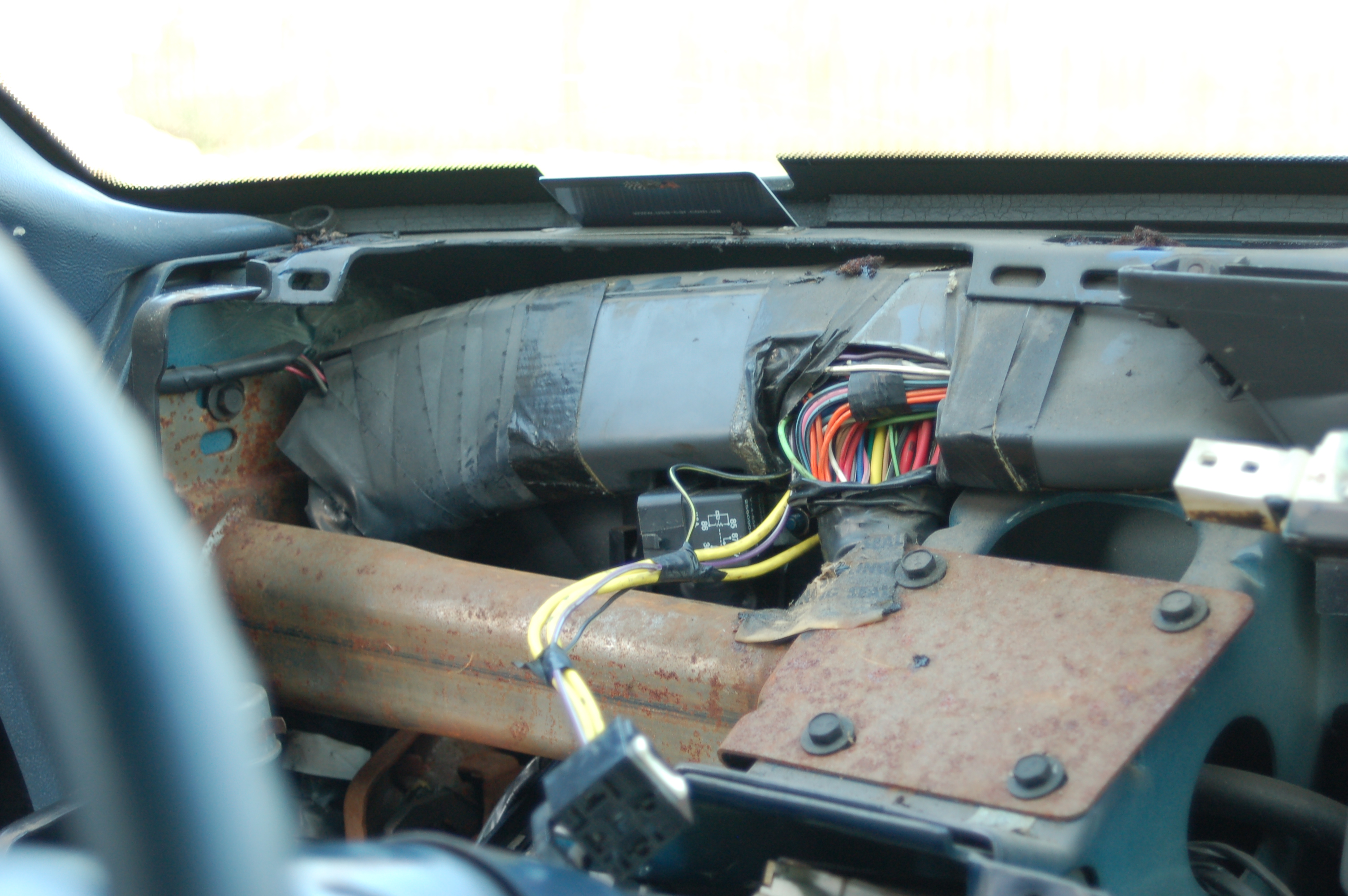

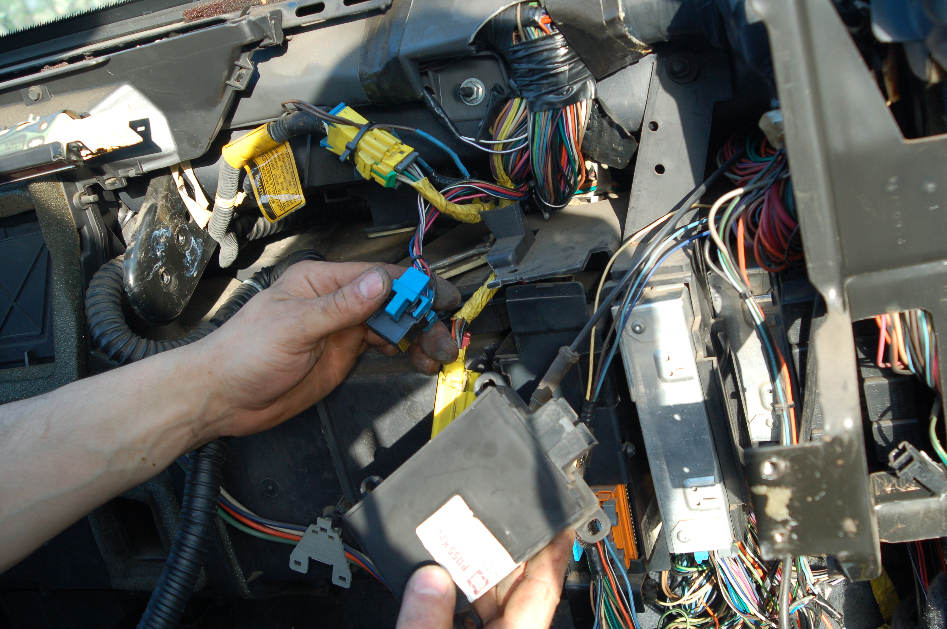

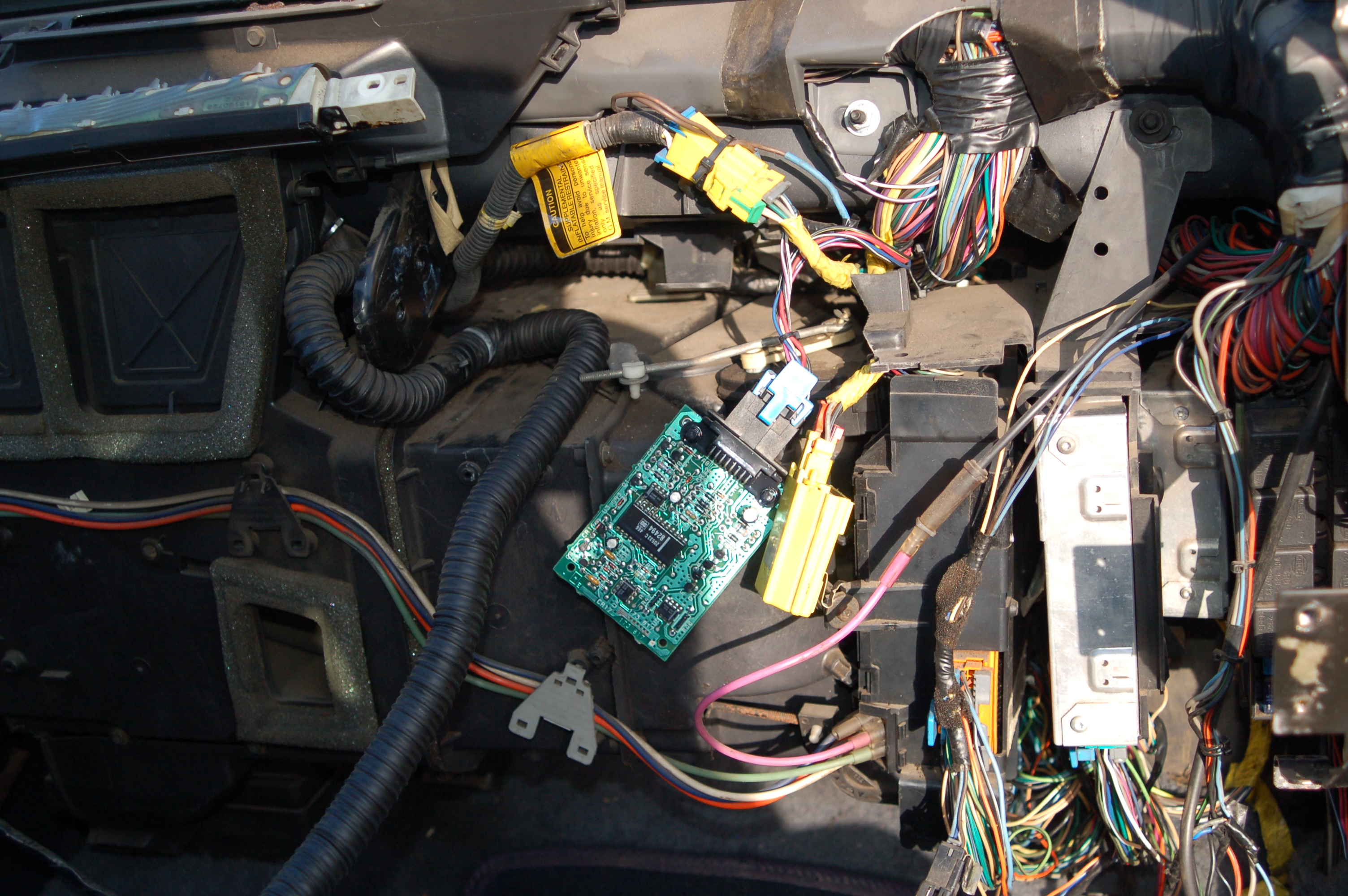

Нужна схема этого устройства, что бы знать, как его обойти или знать что и откуда к нему приходит и куда уходит.
Проблема в том, что машина не заводиться. На реле стартера (РС) не приходит "минус", а по проводам он должен прийти??? от PASS KEY DECJDER. При принудительной подаче "минуса" на РС автомобиль заводиться и через секунду-две глохнет.
Сопротивление на N Ом на иммобилайзере уже стоит, кто-то уже пристарался до меня, так что ключ обходить уже не нада.
Ниже слайды: РС и PASS KEY DECJDER.
Сейчас добавлю ВСЕ фото, которые сегодня делал, мож кто что увидит то, что поможет решить мою проблемму.
DSC_3939.JPG [ 2.38 МБ | Просмотров: 5493 ]
Комментарий к файлу: PASS KEY DECJDER со снятой крышкой

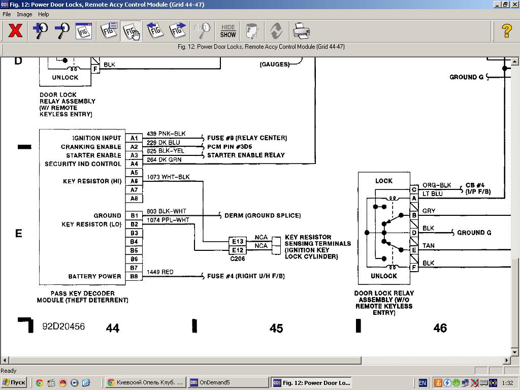

Лови.
passkeymodulebuick.JPG [ 119.12 КБ | Просмотров: 5426 ]

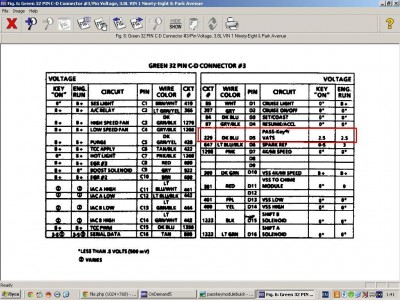

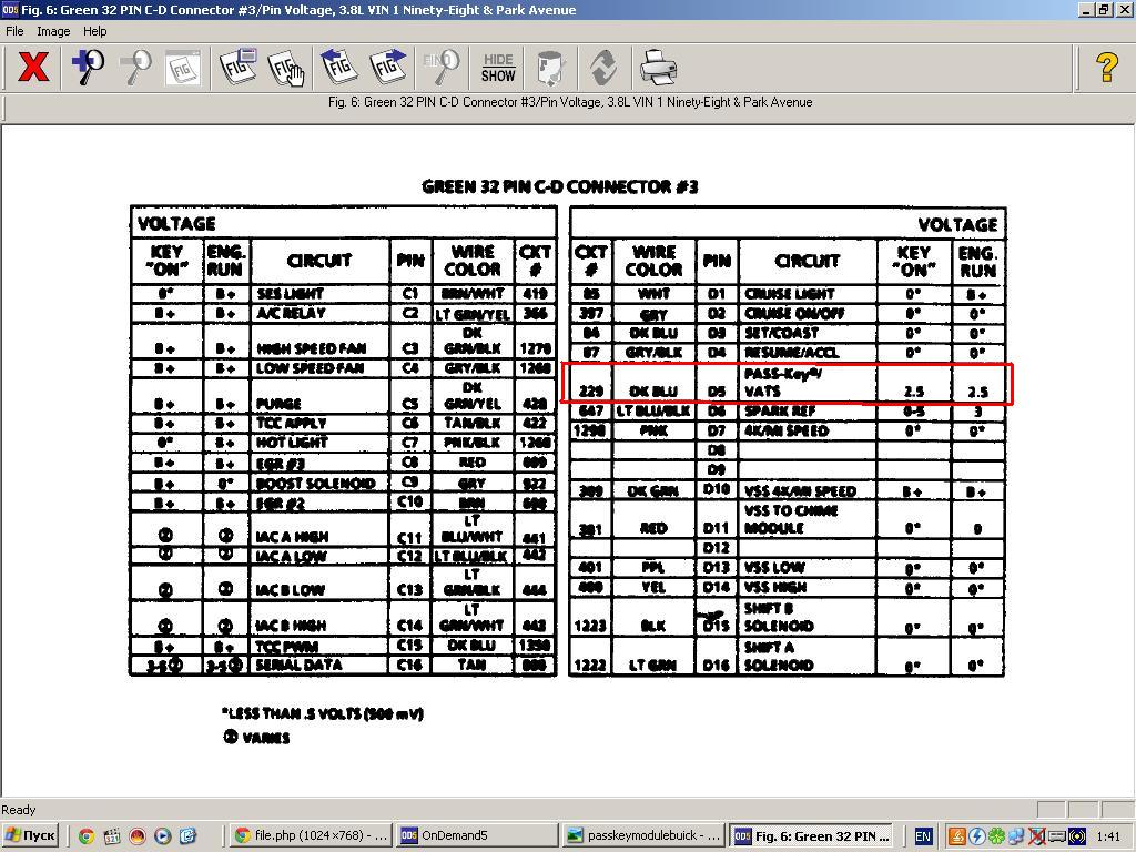

Будут вопросы - пиши, звони. Для того , что бы убрать пасс-кей модуль вааще - надо подать +12В на реле стартера (стартер - энейбл) и +2.5В тире 2.8В на РСМ модуль,контакт D5,(кранкинг-энейбл)
Вот напряжения на нужном разЪеме. Красным обвел то что нужно.
pin_voltageBuickPA.JPG [ 169.55 КБ | Просмотров: 5426 ]

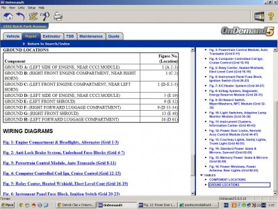

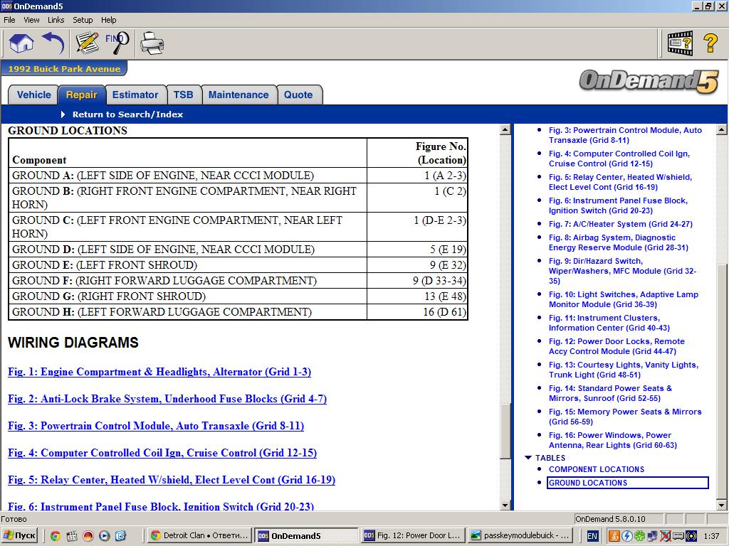

Еще проверь все массы, раз уж торпеду скинул. Они там слева и справа внизу. Вот местонахождения масс в машине.
groundbuickPA.JPG [ 186.9 КБ | Просмотров: 5426 ]

Ты прав - есть колхоз с нашими сигнализациями, но с ними разобрались. Так как, полностью схем нету (только те фрагменты, что Женя Erekose раньше скинул) - пошли по проводам от реле :yes: и блокирует не только стартер - так как напрямую к РС машина схватывает - и сразу глохнет - еще что то блокирует! Вот и необходимо знать, что ЭТО блокирует.
