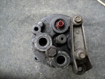

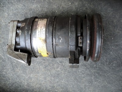

подскажите, что это за компрессор, с какого авто? :unknown:
крутил и так, и так - не подходит ко мне по креплению :wall:
на наклейке написано GM, Harrison, 1131471
DSC01238.jpg [ 262.21 КБ | Просмотров: 4935 ]
DSC01239.jpg [ 230.87 КБ | Просмотров: 4935 ]
 Заголовок сообщения: Re: компрессор кондиционера
СообщениеДобавлено: 21 май 2013, 20:13
А чего ты паришься ? Или денёх совсем мало .Посмотри на ебее ремонтный от 50 баксов .Новый вроде от 200.Плюс аккумулятор шланги новые набор колец .Обовязково новый аккумулятор .И поставишь и забудешь .А так будешь ипацца и толку ноль .

компрессор по ходу рабочий :good: , муфта включается, крутится...
