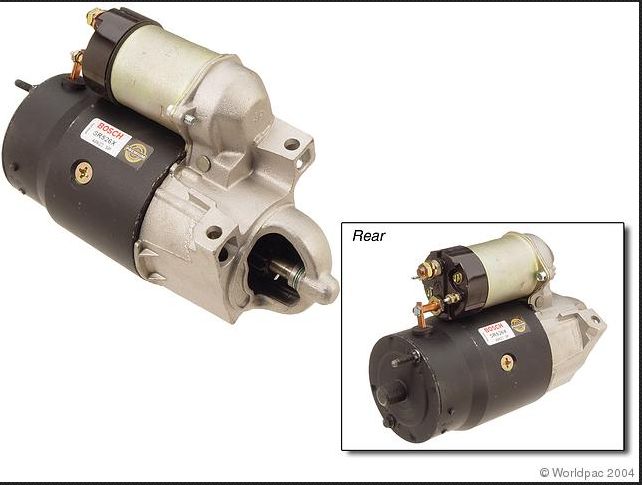

Нигде не могу найти четкий ответ,какой стартер нужно заказать для кадди девилль 1976 8.2 литра..
выдает разные модели, внешне тоже имеют отличие, очень видное.
у меня его нет вообще, не могу знать как он должен выглядеть..
может у кого то есть инфа в каталогах или еще где либо?
помогите пожалуйста.

Сфоткай то место куда он ставится , первые три практически одинаковые ,разница думаю в том что редукторные или нет .Ещё вроде есть разница по количеству зубов , надо знать количество зубов на маховике .А вот последний совсем другой .Первый такой как у меня практически . Бигблок выпускается давно как и СБ и стартеры одинаковые , думаю всё таки первый вариант правильный.8,2 мотора по моему ни у кого в клубе нет .

С виду как обычный 5,7 , 7,4

смотри в чём разница с 7,4 и 5,7 и твоим.Я ж говорю сфоткай место прилегания стартера .
стартер 8,2 .jpg [ 38.04 КБ | Просмотров: 6266 ]
стартер 7,4.jpg [ 31.82 КБ | Просмотров: 6266 ]

По просьбе Хантера :
вот фото привалочной поверхности стартера ...
красная линия -расстояние между центрами отверстий 3.3 дюйма.
синяя линия - расстояние от центра отверстия до маховика 1 дюйм.
Копия DSC01043.JPG [ 186.38 КБ | Просмотров: 6041 ]
на маховике 166 зубчиков.
на стартере не имею возможности посчитать зубчики, так как я его в глаза не видел..при покупке не было.
DSC01043.JPG [ 70.31 КБ | Просмотров: 6041 ]
