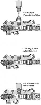

Оказывается , мы мучаемся постоянно качая по , против , вокруг часовой , под , над . короче у кого стоит пропоршнл валве и педаль берет с половины а то и ниже , нужно использовать. мне иногда кажется что половина инжинеров ГМ заканчивала медицинский институт
http://www.performanceonline.com/Combin ... leed-Tool/
propvalvedia.png [ 97.87 КБ | Просмотров: 4375 ]

никогда не мучаюсь ни на какой машине .Открутил все штуцера и жди , если неохота ждать , сжатым воздухом создай давление в главном тормозном . Я понял что за клапан ,не кричи )))).Это не новшество ,тыщу лет их применяют .Просто надо знать и понимать что он есть .Тогда всё просто.

создать давление невозможно по причине конченной конструкции бачка . а этот клапан как раз сразу двигается когда в контурах разное давление . короче его надо фиксировать .
Да , конструкция бачка не фонтан .Тогда только самотёком или фиксировать .

можно еще одну крышечку купить и просверлить в ней дырочку
