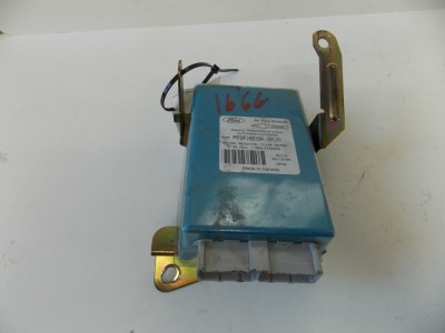

СообщениеДобавлено: 01 фев 2013, 18:53
вот он модуль
модуль подушки.jpg [ 129.54 КБ | Просмотров: 4141 ]
 Заголовок сообщения: Re: Лампа Air bag
СообщениеДобавлено: 01 фев 2013, 18:55
Уже и выдрал :hahaha: :facepalm
СообщениеДобавлено: 01 фев 2013, 18:57
:facepalm
та не :hahaha:
выдрал с И бэя :hahaha:
СообщениеДобавлено: 01 фев 2013, 18:58
Серёж -нафиг оно тебе ? :hahaha: скучно ?Вашет по подушкам Ники большой спец .и по электрике , у меня моск уже весь высох , проели :facepalm
