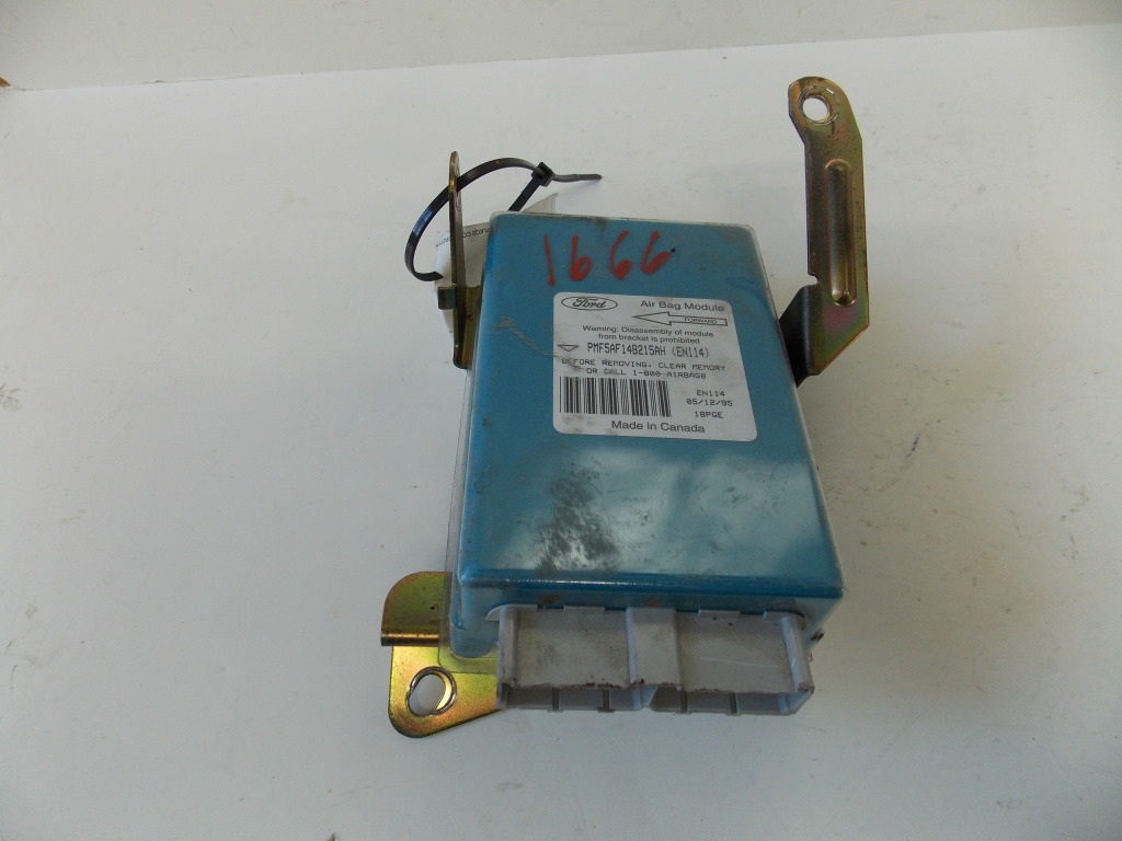

Блок конденсаторов ,и преобразователь напряжения с 12 в высокое .заряжается батарея конденсаторов чтобы в случае аварии вдруг пропало 12в сработала подушка .Держит батарея мин 20после того как замок выключен зажигания .Или не заряжает или батарее вафли .Я на Субуре выкинул нах всё потому что датчики погнили .На контике работает пока
 Заголовок сообщения: Re: Лампа Air bag
СообщениеДобавлено: 01 фев 2013, 18:53
вот он модуль
СообщениеДобавлено: 01 фев 2013, 18:55
Уже и выдрал :hahaha: :facepalm
СообщениеДобавлено: 01 фев 2013, 18:57
:facepalm
та не :hahaha:
выдрал с И бэя :hahaha:
СообщениеДобавлено: 01 фев 2013, 18:58
Серёж -нафиг оно тебе ? :hahaha: скучно ?Вашет по подушкам Ники большой спец .и по электрике , у меня моск уже весь высох , проели :facepalm
