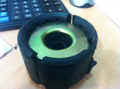

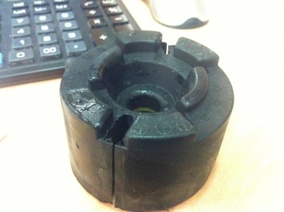

Что-то не понял как она держится, она типа конусная, вставляется сверху на шток и затягивается гайкой, это типа затягиваешь и оно разжимается и держится только из-за конуса?

Ну да, там гайка с большой шайбой
Насколько помню, подушка вставляется в чашку, которая крепится на трех шпильках к стакану
А что смутило?

подушка сверху вставляется в стакан, а чашка снизу крепится к стакану и держит пружину, как подушка крепится к стакану - не пойму.

Подушка снизу, потом чашка
Далее шток на гайке с шайбой
