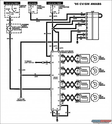

нашел
абс чертеж.jpg [ 146.58 КБ | Просмотров: 3715 ]

значит так:
гидроблок мой состоит из модуля (электро) и насоса
впрочем как у всех
все стоит как по мне дорого
если нет ответа на сканер-то эл.модуль или обрыв по проводу
или релюха или предохран(но все вроде целые)
Игорь
ты ж на КВ ездить не хотел
а Слава не заметил ;)

Если на каприсе, то блок управления АБС стоит под панелью над рулевой колонкой. Под капотом только гидроблок. Насколько я понимаю такая система была до 96 года. С 96 года идет все в одном - под капотом.
У меня если что есть и гидроблок и управляющий.
