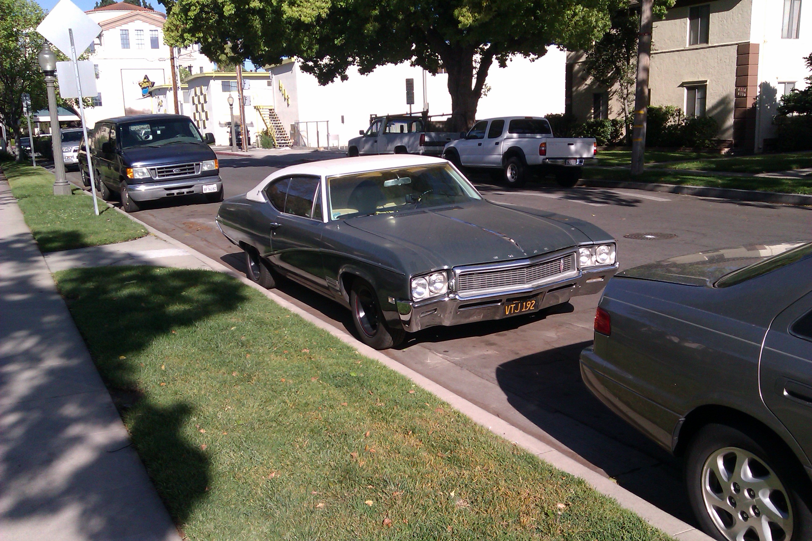

нужен совет какой кит брать что бы поставить дисковые тормоза на переднюю ось,
это http://www.ebay.com/itm/GM-AFX-Body-Cam ... 6a&vxp=mtr
или http://www.ebay.com/itm/GM-Front-Disc-B ... 19&vxp=mtr
и что еще модно поставить ? хочу что бы было 5 миль на галлон а не 10 ))))
:drinks:
IMAG0312.jpg [ 1.12 МБ | Просмотров: 4305 ]

ну а по сабжу: карбы/ коробки ? тормоза? хочется самому з/ч купить что бы приехать и поставили

а какой там карб, покажи фото подкапотного
по сабжу сделай всё классически. впуск edelbrock\holley\weiand в диапазоне 0-5500 оборотов, карб Holley Avenger (потому что у тебя автомат), выпускные коллетроры нормальные прикрути и свари,трамблер MSD и электронное зажигание MSD 6AL поставь. Оно ж в штатах копейки стоит. Пусть тебе всё это соберут, настроят трамблер (кривую зажигания пружинками, киты продаются), настроят карб, для них это всеравно что для наших СТО жигули настроить. Чтото проебал - пошел в соседний магазини и докупил
