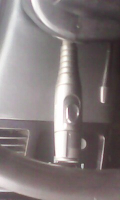

что то у меня ни с того ни с сего начал вые... переключатель света. габариты подсветка горит. но когда переключаю на ближний свет - габариты и подсветка тухнут. ближний/дальний горит/переключается. проблема в самом переключателе? он разбирается вообще? или может еще чтото вые...
р.s. габариты свет включаются подрулевым переключстелем. на нем же управление поворотами и круизом

фото
Комментарий к файлу: фото переключателя

http://www.rockauto.com/catalog/moreinf ... cc=1024445
Dimmer Switch
STANDARD MOTOR PRODUCTS Part # DS661
OE PRO Part # SM508D
похоже что проблемы в нем, переключателе.
варианты решения проблемы
купи новый
сними, разбери, поломай старый
ищи електр. схему
купи книжку по машине
едь к електрикам

rostislav писал(а):
http://www.rockauto.com/catalog/moreinfo.php?pk=932334&cc=1024445
Dimmer Switch
тоже думаю что проблема в нем
rostislav писал(а):
купи новый
может у кого завалялся б/у?
rostislav писал(а):
ищи електр. схему. купи книжку по машине
схема, книга есть, но в ней не написано, разбирается ли этот переключатель..

разбирается, ток у меня было такое что я заказал сам переключать, его привезли, а хуй с сто все взял и поломал все своими руцями, пришлось всю маму в сборе заказывать и менять самому.
п.с если есть возможность заказывай все в сборе, дорого но зато гарантия того что все будет норм

и у меня круиз работает. повороты работаю. габариты и свет по отдельности горят... дальний/ближний переключается... глюк в том что когда включаю ближний, габариты тухнут :facepalm :unknown:

а может так и должно быть,? на дальнем тоже тухнут?
сделай кнопку отдельно на габариты
может у тебя евроверсия, помню мачанов по радио трындел что в европе штрафую при езде с парк лайтом
(габариты)

Нешто подобное было, попробуй пошаманить с массой на задке.
