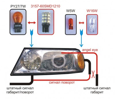

Сейчас появилось много "кукурузин" светодиодных - светят будь здоров!!! Прогресс не стоит на месте, и готовые решения уже есть! Жду ссылки, которыми поделюсь.
Фото с дружественного сайта, на примере Навигатора.
3294116.jpg [ 121.47 КБ | Просмотров: 4798 ]
