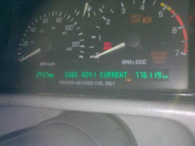

Нужна помощь зала. Это ошибка связана с ДПК?

не R а P041 . вероятней всего датчик холла он по нему положение вала видит . есть бу трамблер ?
Бу нету. Еду..., а ОНО лезет.

RO41 ....................................... Energy Reserve Voltage Charging Failure . Похоже, чтото с подушкой. Кто знает как это перевести на понятный язык.
Про подушку ни одного слова. Дословно гугл дает "Запас энергии напряжения зарядки отказов" и скорее всего относится к работе генератора и зарядке аккумулятора. но это только мои предположения.

может и подушка ,говорит типа не хватает Запаса энергии в случае отказа питания .Насколько помнится там блок конденсаторов на подушку и преобразователь , при включении зажигания забивает блок конденсаторов энергией на случай аварии . .Более точно Ники может сказать :unknown: как то так .
